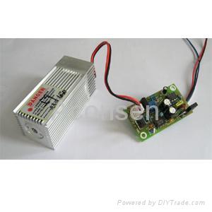

Для цього краще знайти сам модуль лазера, який і передбачає підключення тільки до блоку живлення
http://img.diytrade.com/cdimg/863187/8312360/0/1237273322/Industrial_TTL_Green_laser_Module_100mW.jpg
