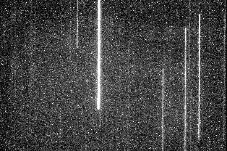

« Відповідь #3 : 01 Грудня 2010, 14:34:30 »
Вот картинка которая получается на выходе

Re: Drift Scan Imaging
« Відповідь #4 : 01 Грудня 2010, 15:04:04 »
В чем не уверен?
Принцип drift-scan в том, что по мере того как звезды "ползут" по матрице матрица с такой же скоростью считывает строки. Т.е. получается звезда переползает на следующий пиксель и матрица считывает 1 строку. Поэтому никаких треков. На выходе длинный кадр с эквивалентной экспозицией равной времени "переползания" звзеды по матрице.
