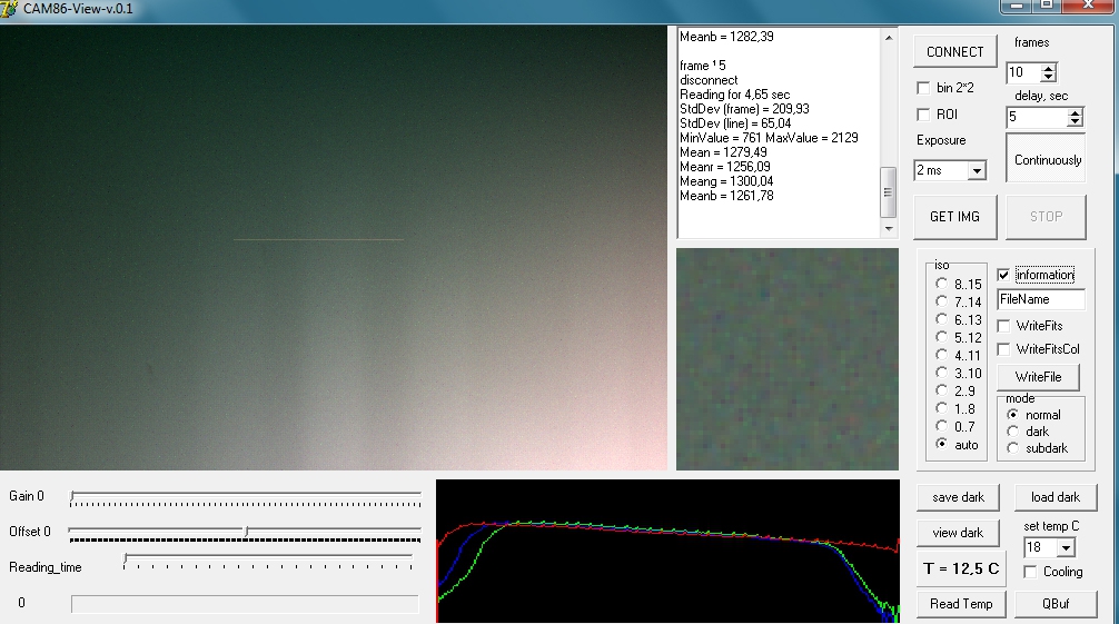

Рим, при сборке появилась одна особенность.
После сборки без датчика температуры, все отлично, после установки датчика, проскакивают кадры(приблизительно 3 из 10) с неоднородностью по вертикали(см. скрин), полоса все время появляется в разных местах, но всегда в верхней половине(даже трети) кадра. На собранной ранее "классической" версии САМ86, наблюдал подобную картину.
Еще одной особенностью данной неоднородности является  то, что проявляется только на коротких выдержках, при выдержке от 0,5сек и более, этого нет..
У меня так бывает, когда плохой контакт в USB разъеме, проверьте. Просто во время чтения прижмите USB разъем.
Здравомыслие татарина
faddy
  • Повідомлень: 314
  • Подяк: 89
« Відповідь #2695 : 23 Січня 2017, 21:51:20 »
Попробовал, то-же самое..
Но стоило снять датчик температуры, все прошло..
Снова ставлю, есть полосы..
