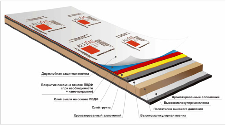

    Технические характеристики алюминиевого композита Алюфас:
Толщина хроматированного алюминия – 0,21 мм , 0,3 мм , 0,4 мм , 0,5 мм.
Покрытие панели: PE (гарантия 15лет), PVDF (гарантия 25лет), декоративная пленка (гарантия 15 лет), нано-покрытие
Класс горючести панелей – Г1 и Г2 (соответствие требованиям пожаробезопасности)
Устойчивость к перепадам температуры от -50 до +800 градусов Цельсия
Масса (вес) – 5,5кг/м2 (4мм панель)
Ударопрочность – 50кг/см
LAG
  • Повідомлень: 65
  • Подяк: 34
Павел, приветствую Вас! Я правильно понял, что композитный лист Alufas  4/0,5 имеет общую толщину 4 мм и два наружных слоя алюминия по 0.5 мм? И очень хотелось бы услышать чем закончился  весь процесс (склейка и т.п.) И чем эту трубу можна  красить (имею ввиду внутреннее чернение). Если она уже готова, поделитесь своими впечатлениями, пожалуйста.

И еще вдогонку. Склейка получается только по наполнителю? И какой там наполнитель?
Вы все правильно поняли. Труба согнута ждет склейки, навалилось работы по основному месту работы ,руки еще не дошли. Жесткость трубы очень приличная даже в не склеенном виде. Красить буду только внутрянку, наружная не требует окраски так как она меня устраивает. Когда закончу обязательно выложу фото.

ТКР полиэтилена в 10 раз больше чем у алюминия. Даже не зная, как поведет себя сэндвич, можно с уверенностью сказать,
что фокусироваться из-за изменения температуры, надо будет на порядок чаще, по сравнению с металлической ( стальной).
Для астрофото НЕ ПОЙДЕТ.  >:(
