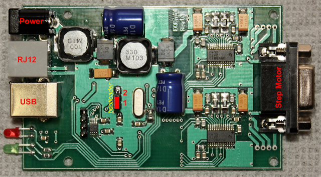

Пришли наконец все детали, начали сборку плат.

Дебажим :)

ЗЫ. я бы поменял этот говеный разъем питания на что-то нормальное. Даже китайцы на новые монтировки и те уже ставят разъемы с фиксацией, чтоб не вывалился. Монтировка то вещь подвижная

Всем не угодишь.... Одним выпадает, поставишь с фиксацией окажется "не стандартный"    :facepalm:. Одни готовы отдать 50грн за разъем , вторым и за 50коп пойдет.
Ребята что бы не выпадало есть хороший способ ,сделать все самим (шучу  ;D )
а что? я на ЕКУ-6 врезал разъем ШР и рад :)
Нет, правда, добавьте хоть колодку для двух проводов, чтоб паяльником не елозить по плате

Сергей тут палка с двумя концами, если не выпадает то рвется.
По своему опыту общения с еку6 а у нее такое же гнездо я лично не наблюдал не одного выпадения кабеля питания.
 Ну а если припустить что кто то шарится в темноте и перецепился через кабель питания то если не выпадет с гнезда то порвется кабель питания. Сугубо мое имхо.
И не забываем ребята плата эта "бюджет" и о позолоченных разъемах забываем  ;D.

Не если вы гурман то мы сделаем конкретно под вас плату, с нужным цветом, размером платы, с любыми разъемами, все что захотите. Серьезно.

Поддерживаю идею добавления колодок и/или штыречков для легкого подключения всяческих переходников. До всеобщей стандартизации разъемов любительская астрономия пока весьма далека.

Решили добавить в девайс свой протокол обмена.
Протокол будет открытый для всех.
Возможно управление от двух внешних устройств, к примеру подключен екумод и подключен пульт.

Долгожданный момент, установил плату в обсерватории на Лебедя 180. Пока "малютка" порадовала, но ждем ночи для реальных краш тестов  ;D
Приятно было слышать охи и вздохи Юрца, думаю он сам отпишется что ему понравилось.

Праздник не удался на полную катушку, все отлично и ведет и перемещается, гото. Но ложка дегтя была, отсутствовало гидирование по РА.
Баг пофиксили уже, но увы я уехал с обсерватории и мы поставили старый блок пока, завтра перезалью прошивку на нашей плате и поставим

На правах первого бета тестера хочу отчитаться о полевых испытаниях платы.
Сегодня вместо A&I Goto System от Андрейчика установил плату EQDrive-mini USB на свою монтировку WS-180.
Всё заработало без проблем. Очень понравилась исключительно тихая работа двигателей. На системе Андрейчика эти же двигатели достаточно громко работали.
Плавный регулируемый разгон это вообще песня. Я просто в восторге!  :up:
Гоу-ту работает так как и должно. Монтировка очень плавно и тихо перемещается в нужную точку.
И самое приятное то, что настроек минимум и не надо тратить пол жизни на изучение мануала. Воткнул и забыл!  :gigi:
Сделал первый тестовый снимок - 60 секунд (кроп, масштаб 100%). Инструмент еще не успел термостабилизироваться, но ведение и гидирование работают на отлично!
Лично меня плата вполне устраивает и вполне возможно она там и останется на ПМЖ.  8)
Респект и Уважуха отечественным разработчикам!!!  :beer: :super:

Юра, а ты не вводил в систему свои параметры передаточного отношения по альфе и дек?
А что и куда именно ты воткнул?  ;D Распиши чуть подробнее процесс подключения и настроек если они были, плиз.
Как думаешь, в чём причина?

Передаточные естественно вводились. На каждую ось своя редукция.
Втыкать там в общем то совсем нечего: Два движка в свои разъёмы, ЮСБ управление в свой разъём и питание 12В. Андрейчиково управление работало на 24В.
12В для меня более интересно так как на обсерватории освободится место от одного лишнего Б/П.
Почему громко у андрейчика и почему тихо на еку драйв лучше ребят спросить. Там в плате очень много интересных вещей, о которых ребята почему-то не рассказывают.
Отснял шесть кадров по 300сек и сложил. Всё работает стабильно..... только небо опять поломалось....  :clouds:
