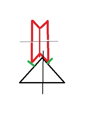

Правильно было бы делать направляющую по типу уголка (углом вверх) а ролики с внутренней выборкой. Что-бы ролик катался по уголку и никуда не мог соскочить. В таком варианте ни лёд, ни мусор не будут мешать движению.
Вот это и имел в виду! ПЛЮС конструкцию из СДВОЕННЫХ колесиков от скейта или самоката, чтоб ребро уголка было между колесиками!  :bigidea: Так понятно? И не надо никаких хитрозакрученных роликов заказывать точить!
О хорошей центровке не забываем. Иначе туговато открываться будет.
Хорошая центровка - это хорошо, но идеала достичь все равно не удастся, поскольку и направляющие могут быть не идеально прямыми. Все это легко компенсируется предусмотрением зазоров между роликом и вилкой.
