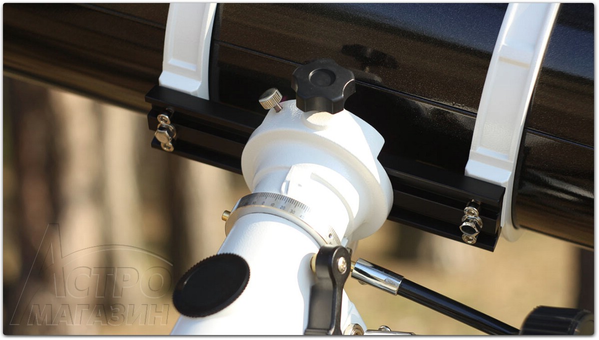

К кольцам телескоп действительно крепится за два крайних отверстия, те что побольше и без резьбы, а два винтика вкручиваются с одного из концов в отверстия с резьбами. Ими приподнимается один край, если оптическая ось трубы не параллельна оси ЛХ по какой-либо причине. Не знаю, на сколько это важно, но встречал мнение и у нас на форуме - что важно.
upd:
Эту мысль озвучивал Николай (М_М), но не помню, в какой теме.
Как-то так  :hz:
Но из жадности - винтиков только два  :)

Если не выставить оптическую ось перпендикулярно оси вращения, то это не только скажется на точности наведения. Приполярная область может оказаться слепой зоной, недосягаемой для наблюдений.

Ну на сколько я помню, на кольцах моей трубы есть винты крепления;) по одному на нижней части колец. Точнее скажет AndrewP :)

Теоретически оно то так, но на деле возле полярки наблюдать нечего, а во время фото гидирование всё истправит. Ни разу не видел и не слышал что бы кто-то вылавливал блох в соосности трубы и планки.
ПС: если возникнет ситуация когда надо будет увидеть что-то возле полярки и это место окажется в слепой зоне - достаточно будет сместить полярную ось на монтировке.

Когда труба в кольцах и имеет возможность вращения,  для начала нужно совместить оптическую ось с осью самой трубы, что уже непросто. Все в комплексе заставит потрудится. Хотя в общем и реализуемо, с хорошей жесткой механикой трубы... если она такова.

Все что я сделаю: так это прикручу к планке ЛХ два кольца и туда установлю трубу.
Отож бо й воно. В общем покупай 2 больших винта, что бы кольца за центр зацепить и всё.
