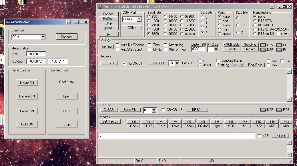

Отдельно хочу поблагодарить Юру (MAKsutik) за форму к контроллеру управления будкой, которую он написал всего за один вечер. В отличие от Terminal, она проста и удобна.
Спасибо!
