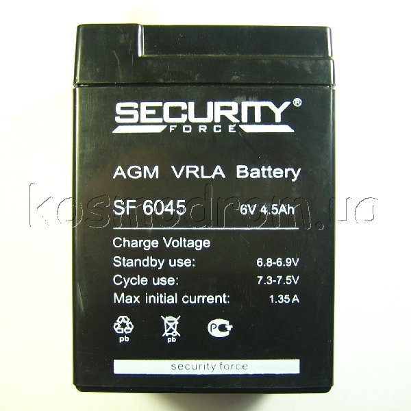

А если так. "Писча" для размышлений. :shuffle:
Параметры
Артикул:    107-39-29
Наименование:    ACC 6V 4.5Ah SF6045
Производитель:    Security Force
Uном, В:    12
Еном, А/ч:    4.5
Разм., мм:    70x47x100
Описание
Аккумуляторная батарея Security Force
Сферы применения:
- системы безопасности;
- электронные кассовые аппараты;
- электронное тестовое оборудование;
- системы аварийного освещения;
- геофизическое оборудование;
- медицинское оборудование;
- системы контроля.
Общее описание:
Свинцово-кислотные аккумуляторы Security force специально разработаны для нетребовательных систем
и оптимизированы для работы в буферном режиме. Они имеют низкое внутреннее сопротивление и высокую
плотность энергии. Отвечают международным стандартам безопасности, рекомендованы для применения в
охранно-пожарных системах и системах контроля и управления доступом.
Срок службы, лет: 3-5.
http://www.kosmodrom.com.ua/el.php?name=ACC%206V%204.5Ah%20SF6045

спс. уже думал об этом.. а как от него ардуину питать?
зы: все еще актуален вопрос к знающим по поводу использования 4АА 1400 + 1АА 2300
чистого всем неба и длинных безлунных ночей...

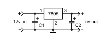

Вас смущает то, что напряжение немного выше необходимого? В простом варианте можно поставить понижающий стабилизатор напряжения 7805 или КР142ЕН5А(В)
По весу тяжелее будет. Зато по емкости намного больше.
Вес важен. И так обзавелся доп противовесом в 2кг.. Так что надо выдумывать что то с батарейками.

« Відповідь #98 : 19 Квітня 2015, 11:40:55 »
Есть такие же аккумы и на 6 вольт. А приспособьте его вместо противовеса :)
