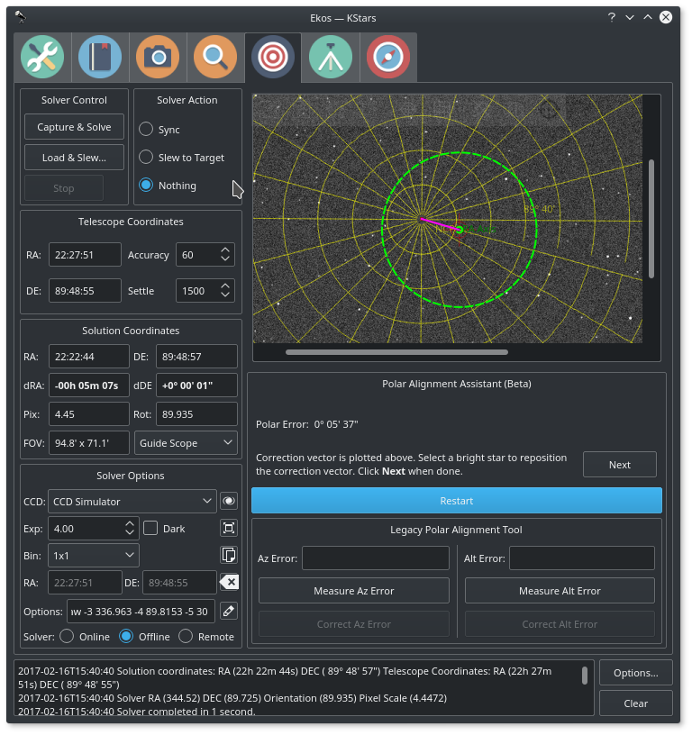

Вышла бета-версия Ekos Polar Align Assistant (PAA) модуля для облегчения выставления полярной оси экваториальной монтировки.
