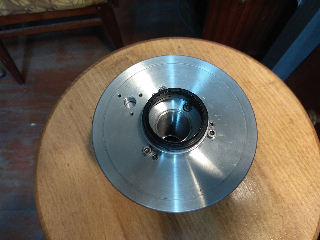

Схоже на оправку під ельборові різці (насадки).
Ледве. Ельбор і алмаз в державках підпружнівають, інакше вони такого наточать. Реально, всi приспособи краще вставляти в різцетримач, якщо він тільки в мотлох не вбитий.
Re: Ура! Нарештi запрацював украiнський форум по метобробцi!
« Відповідь #462 : 26 Травня 2019, 08:59:19 »
Ану тукарі 7 розряду розгадайте що воно таке за девайс?
Таке мені ще не попадалось.
Похоже то якась приспособа для розточки  ???
може і для розточки, але якого в морзе? Напевно для верстата без каретки з одним регулювальним болтом и бабкою. ::)
При тому що воно ще й в третім конусі.
