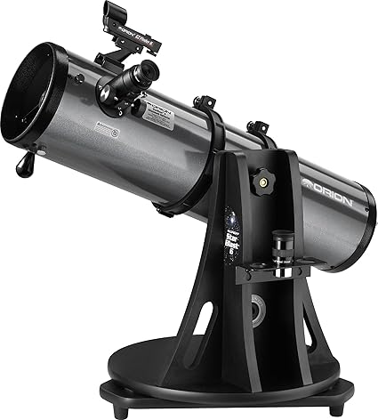

И я так понял что Доб6 уже снят с производства?
Возможно белые - да, это очень старая модель. На смену им пришли такие (150/750) и подобные в множестве вариантов
А можете кинуть ссылку на такой телескоп или его название?
Orion StarBlast 6. Есть вариант с Go-To "Orion StarBlast 6i"
