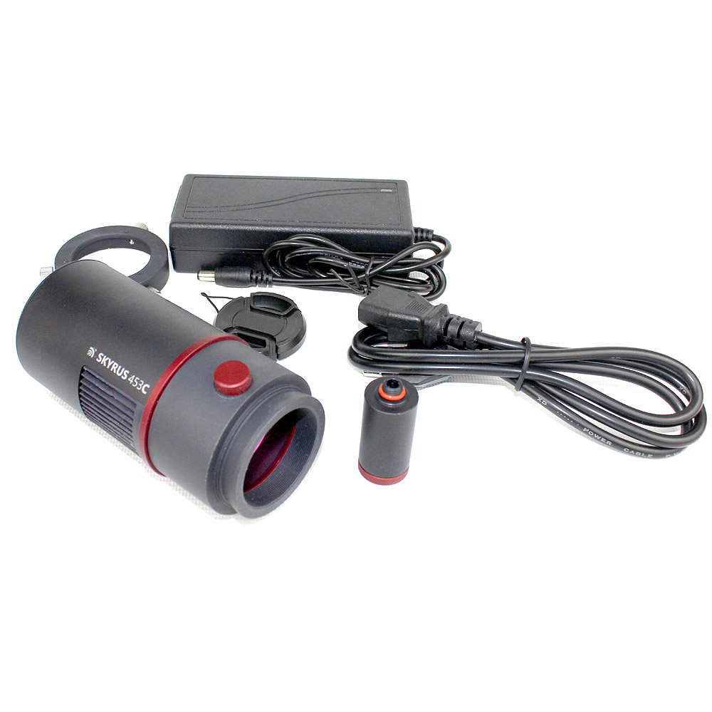

P.S. Но вот Skyrus 493C уже выглядит интересно и достаточно вкусно:
https://www.ebay.com/itm/Skyrus-493C-Color-Astronomy-Cooled-CCD-Camera-/183229326779
« Останнє редагування: 29 Травня 2018, 04:30:45 від warden »

беглый поиск дает мало инфы по камере. это случайно не самоделка окультуренная? кстати, довольно не стандартное питание, 8,9В я думаю тяжелее будет найти в отличие от 12В
я бы смотрел в сторону ASI1600. сам туда смотрю, но всё еще на распутье "а надо ли"?
Да я её видел на разных сайтах и везде есть подозрение на одного и того же человека. Мне в ней нравится всё, за исключением шанса стать обладателем единственной копии, с которой если, что-то произойдет, то с ней наедине я и останусь :gigi: Питание - не проблема. Там с ней идет в комплекте блок. Хоть и китайский дешевый переделанный, но всё же камеру запустит. Если что, можно будет заменить на БП для камер видеонаблюдений с регулятором выходного. Или на 12 в накрутить преобразователь на 8,9в накрайняк. Но то такое. Тут больше настораживает почти полное отсутствие вариантов решений возможных проблем.
ASI1600 я когда то тоже рассматривал. Но у нее размер пикселя 3,8, сенсор CMOS, 12 bit ацп. Если уж на то пошло, то вот из советов выше, лучше смотреть в сторону ASI294MC. Но всё же пока смотрю в сторону CCD и большего пикселя. Хочется собирать больше сигнала. Шумы меня не сильно пугают.
