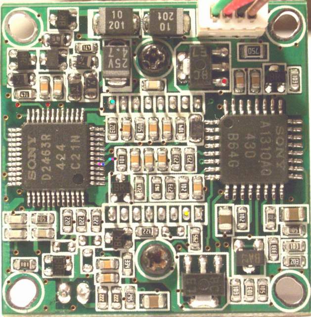

"нормальные герои - всегда идут в обход..." - все же взял я ч/б охранку 0,003 лк, уж очень хоцца Н-альфа пробовать снимать, а это - только ч/б. Кто-то посоветует, как ее раскурочить на предмет длительных выдержек?
Yvk
  • Повідомлень: 4943
  • Подяк: 478
    • Не адмін на деякий час
Re: Philips 840k
« Відповідь #12 : 18 Листопада 2005, 01:55:17 »
Да! :)
А какой тип камеры? В инете есть хорошее описание переделки SK-1004Х:
http://www.geocities.com/jgroveuk/ExViewMod.html
Для начала пациента нужно вскрыть и посмотреть маркировку на двух (или сколько их там будет) многоножечных микросхемах. А там будем посмотреть.

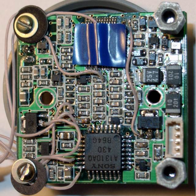

Я как-то переделывал камеру по способу Jon Grove.
Вначале было так:
http://www.astroclub.kiev.ua/gallery/data/media/19/PCB_bottom.JPG
потом стало примерно так:
http://www.astroclub.kiev.ua/gallery/data/media/19/mod2_PCB_bottom.JPG
http://www.astroclub.kiev.ua/gallery/data/media/19/Mod2_cam_ZenitRings.JPG
Сейчас проект находится в коме, т.к. что-то умерло на плате после выпайки матрицы (захотелось охлаждать с помощью пельтье), хотя сама матрица живая.
