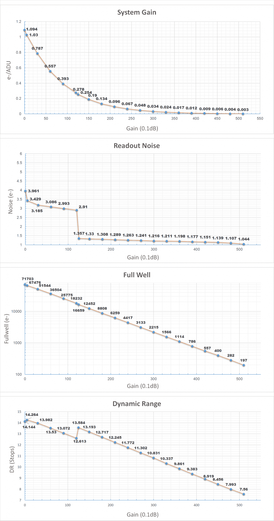

KMM
  • Повідомлень: 2275
  • Подяк: 71
Re: Вибір астрокамери кроп формата у 2025 році
« Відповідь #14 : 09 Жовтня 2025, 17:40:38 »
скільки фотоелектронів може накопичити піксель при мінімальному гейні (підсиленні).
А глибина ями (ака full well) точно залежить від підсилення?  :facepalm:
А что говорят графики (см ниже)?
Я звик довіряти цифрам, навіть якщо не повністю розумію їх значення. Написали таку цифру, сказали що це гарно, я і вірю. Ну і цифри все ж таки легше перевірити, і якщо щось не так, є кому дать знать.
От у Tauptek FullWell 51ke-, у PlayerOne FullWell 71.7ke-, а у ZWO аж 73ke- нарахували. Погодьтесь, різниця у цифрах таки є, а на практиці кажуть, -"ловля блох".
І це мене муляє.
...а если посмотреть на графики, где шумы "проваливаются" до почти минимальных минимальных, то...
вот сравните ZWO:
и у PlayerOne:
Как хорошо видно, от всего того "великолепия" остаётся менее 20ke- (у PlayerOne указывают конкретное значение - 16659, а у ZWO лишь примерно можно оценить, но +/- где-то так же). У Touptek что-то непонятно: с одной стороны FullWell в каких-то режимах значительно меньше, в других режимах FullWell большой, но шумы выше, но при этом они указывают динамический диапазон в dB, вроде как нормальный для всех режимов. Потому сложно как-то сравнить эту камеру с другими прям вот так в лоб.
Из потребительских свойств для меня у PlayerOne минус в использовании у них USB-C - по-моему, у этого разъёма ну какой-то ненадёжный этот пластиковый "язычок" в середине. У полноразмерного USB2 порой обламывались за годы эти "язычки", а тут всё ещё тоньше, да и работать будет же всё при не комнатных температурах, иногда и в морозы, а ведь вряд ли производители разъёмов указывают рабочую температуру меньше 0С, т.е. никто не гарантирует, что он не сломается в таких условиях. У ZWO и Touptek, как по мне, более подходящие USB для таких не комнатных условий.
Против ZWO, судя по тому, что выдаёт ChatGPT-5, как сумму того, что пишут на клаудях пользователи разных их камер, это то, что у ZWO хуже всего (если сравнивать с PlayerOne и QHY) с установкой сенсора - больше погрешность с перпендикулярностью сенсора геометрической оси корпуса. Но у всех трёх камер, смотрю, уже из коробки есть регулировка - т.е. не надо ничего дополнительно докупать, просто надо разве что будет в первый раз чуть больше повозиться с настройкой в случае каких-то там заметных отклонений.
У ZWO охлаждение менее производительное - они обещают только минус 30-35 градусов С от окружающей, PlayerOne - минус 40, Touptek пишут про минус 42 (прям такая точность, гы, словно не бывает никакого разброса у разных экземпляров). Не забываем, что это максимальная разница, а по факту будет чуть меньше, чтоб холодильник не работал на 100%, а хотя бы на 90-95% с вечера (за ночь температура воздуха ж падает, то если изначально было 100%, что говорит, что охлаждение упёрлось в свои возможности, то к утру температура на сенсоре может стать ниже, а потому уже нельзя говорить о термостабилизации; впрочем, софт умеет пересчитывать дарки для разных температур, которая прописывается в FITS header каждого снимка у камер с термодатчиками в любом софте во время съёмки). Вон, PlayerOne пишет же на странице: "Standard Delta-T: 40℃ (±2℃)", "Recommend Delta-T settings: 35℃". Т.е. рекумендуют ставить на 5 градусов меньше от максимально возможной. Для жаркого лета, когда и ночью у нас ниже +25С не опускается, более производительное охлаждение выглядит более привлекательным. Но вот в самом ли деле, такая уж там большая разница по шумам будет между 0С (т.е. дельта минус 25 из 30 максимальных от +25 на улице), -5С, -10С и -15С на сенсоре? Надо гуглить, может, кто-то экспериментировал и выложил результаты, чтоб это знать точно, а не строить догадки. :)
Т.е. резюмируя все эти +/-, Touptek, по-моему, отпадает, особенно, учитывая, что стоит дороже остальных без каких-либо плюсов. ZWO, вроде, нормальная камера, но у PlayerOne охлад лучше, потому я бы поставил на первое место PlayerOne, на второе - ZWO. Но этот USB-C у PlayerOne "портит всю малину"... А стоит же задача именно на выездах использовать, т.е. надо будет часто провода туда-сюда перетыкать, то будет большим обломом, если там что-то сломается в разъёме, и камера из-за этого откажется работать в самый неподходящий момент. Хотя, наверное, разобрать и заменить сломанный копеечный разъём не должно быть большой проблемой (теоретически, а на практике всё, что угодно, может быть), но вот облом от упущенного хорошего неба и времени не компенсировать.
« Останнє редагування: 09 Жовтня 2025, 18:10:25 від KMM »
Графіки говорять, що не варто сприймати маркетингову фігню, а варто вчити матчасть.
От перше що видав гугль (від виробника сенсорів):
Think of a pixel as a well and of the full-well capacity as the maximum number of electrons that can be stored in this well.
This corresponds to the maximum number of photons which would generate such electrons (saturation irradiance).
The saturation capacity actually used for the characterization of a camera is measured differently and directly from camera images.
The value is typically smaller than the full-well capacity.
This difference might cause discussion if comparing imaging sensor data and camera data.
A high saturation capacity allows for longer exposure times.
If a pixel is over-exposed it is set to maximum DN and it does not contain useful information.
Я навіть картинку в них поцупив і вставив сюди.
Поняття full-well відноситься до самого сенсора, а не до підсилювача (який власне робить gain).

  • Повідомлень: 2275
  • Подяк: 71
« Відповідь #16 : 09 Жовтня 2025, 19:43:42 »
Ок, давайте поучим матчасть вместе не по первой ссылке, а поглубже вникнем в вопрос. Full-well capacity, которую могут указывать производители, это то, сколько электронов может поместиться в "колодце". Но что потом происходит с этими электронами? А вот тут и кроется самая суть вопроса. Далее количество электронов преобразуется в напряжение. В зависимости от его величины АЦП присваивает числовые значения. А что такое гейн? Это как раз изменение этого коэффициента преобразования сколько мВ будет соответствовать одному электрону в ячейке. АЦП по максимальному напряжению ограничен. В результате выходит, когда мы поднимаем гейн, то АЦП присваивает максимальное числовое значение всё тому же напряжению, но оно уже соответствует другому количеству электронов - меньшему, чем при минимальном гейне. Т.е. по сути все электроны, которые накопились в пикселе, при большем гейне дадут всё равно одно и то же цифровое значение после АЦП. Вот именно про этот порог и идёт речь на графиках выше. И с точки зрения полученного изображения на выходе это эквивалентно снижению динамического диапазона сенсора. Потому тут скорее можно говорить об "эффективной" full-well capacity, хотя, вроде бы, гейн напрямую никак не влияет на максимальное количество накопленных электронов в ячейке, но на выходе насыщение (присвоение максимального значения яркости для пикселя в цифровом изображении на выходе) наступает раньше.
Саша Наумов
  • Повідомлень: 1529
  • Подяк: 669
  • Refractorman
« Відповідь #17 : 09 Жовтня 2025, 21:02:22 »
Дякую, пане КММ, Ви все правильно написали.
Припускаю, що вибір гейну властивий лише для CMOS-сенсорів - бо я ніколи не бачив таку настройку для CCD, там гейн частіше за все обирається на стадії проектування камери. Деякі CCD signal processors містять variable gain amplifiers - але, на мою думку, то скоріше для узгодження із тим чи іншим сенсором.
Я лише відреагував на нецільове використання поняття full well. Краще б маркетологи використовували dynamic range  ::)
Agema SD 150 + WS-400
KMM
  • Повідомлень: 2275
  • Подяк: 71
« Відповідь #18 : 09 Жовтня 2025, 21:17:07 »
На графиках эта характеристика тоже есть. ;)
Вообще, причём тут маркетологи? У них какая задача? Представить продукт идеальным. А это такие графики gain - full-well показывают? А они как раз показывают недостатки по сути! Они говорят: "Сорян, если хочешь шум поменьше, то у тебя будут яркие области пересвечены, словно у тебя в камере сенсор попроще", - т.е. это скорее инженеры говорят о реальных возможностях оборудования. Да и по таким графикам лучше видны отличия между производителями камер на одних и тех же сенсорах - у них есть свои особенности настроек этих всех преобразований, как это видно на примере того же ToupTek.
PlayerOne посмотрите камеру на 533M чипе - они там на минимальном гейне сделали full well аж выше 70ke, и хвастаются этим, ведь у всех остальных 50ke - потолок. Вот это уже маркетинг, хоть и от инженеров.
« Останнє редагування: 09 Жовтня 2025, 21:31:22 від KMM »
