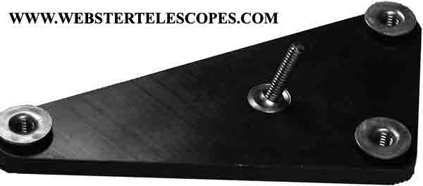

Уже давно придумана такая конструкция, вот только у нас не додумались продавать.

Такая конструкция спокойно реализуется с помощью специальных подшипников вращения-качания, которые найти не проблема.

Советую сделать намного проще и дешевле
Гляньте вот тут как я вышел с такой ситуации, как привести треугольники разгрузки в движение не на большой угол в разные стороны

Подшипники такие в Киеве можно спокойно купить на Птичьем Рынке (Куреневка), да и фирмы ими торгуют активно, цена 5-10 гривен за штуку.

А как этот подшипник называется? "Шаровая опора"? А можете для примера назвать хоть одну контору-торговца?
Такие подшипники более предпочтительны, чем возня с шариками.

Называется он сферический подшипник. На "Птичке" этого добра видимо-невидимо, самых разных размеров.

Нашел, купил три штучки на "Юности". Заодно купил фанеры, чтобы два раза не ходить. Теперь думаю, как сферический подшипник в треугольнике закрепить.

Еще придумал, как крепить сферические подшипники и еще вырезал из фанеры короб главного зеркала.
