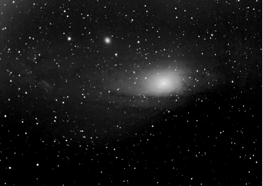

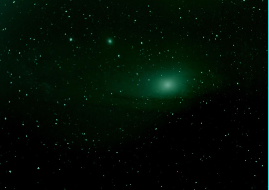

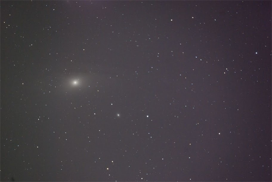

Итак, представляю на всеобщую критику следующий шедевр! :) :) :)
ГЗ "подвинул", заодно и помыл, фокусировка теперь норм. Но юстировка... Тихий ужас... Сначала увидел два юпитера, наложеных друг на друга со смещением. Насколько мог подправил, но все равно... Наверное понадобится чья-то помощь, а то я совсем тут все покрутил...
29 кадров по 90 с, ИСО 1600, сетап все тот же (HEQ5, Pentax K10D, Celestron 130 mm).
Выкладываю исходник и результат. Все делал по статье "бриллианты из грязи".

-не попали в фокус
-вращение поля
-не до конца прочитали книгу, Баланс Белого не выставлен
-фон убит

Re: Андромеда. Бровары. Пробы пера.
« Відповідь #22 : 14 Листопада 2010, 23:24:24 »
По всем пунктам согласен...
НО, для первой попытки - неплохо!
+ может еще что-то можно выкрутить! этап обработки - очень важен!
но на практике - из плохих исходников - конфетку не сделаеш...
Я так понял без гидирования?

« Відповідь #23 : 14 Листопада 2010, 23:35:23 »
Я грешу на юстировку. Потому что даже в окуляр звезды не точки.
Вращение поля - это из-за полярки? В этот раз я выставил точнее чем когда-либо и изображение вообще никуда не уходило...
Конечно, никакого гидирования :)
Ещё есть кадры по 210 секунд - попробую поколдовать...

Вот вариант обработки в DSS:

И чб вариант:

судя по птичкообразным звездочкам скорее всего юстировка хромает или недофокус.
 калибровочные файлы делали?

дарки, оффсеты и флеты.

Ага, колибровочные есть, это гуд.
 Ну вы не отчаивайтесь, по сравнению с первым кадром уже прогресс!
В любом случае в первую очередь - юстировка!
Потом юстировка искателя полюса и правильное выставление.
Сделать маску Бахтинова, для попадания в фокус
Не полениться изучить толмуты литературы по астрофото. (от себя рекомендую Советы Джима Соломона, мне они очень сильно помогли + другие книги\статьи + форум)
И набраться терпения, все это требует много времени.
 Удачи, если есть вопросы - спрашивайте
