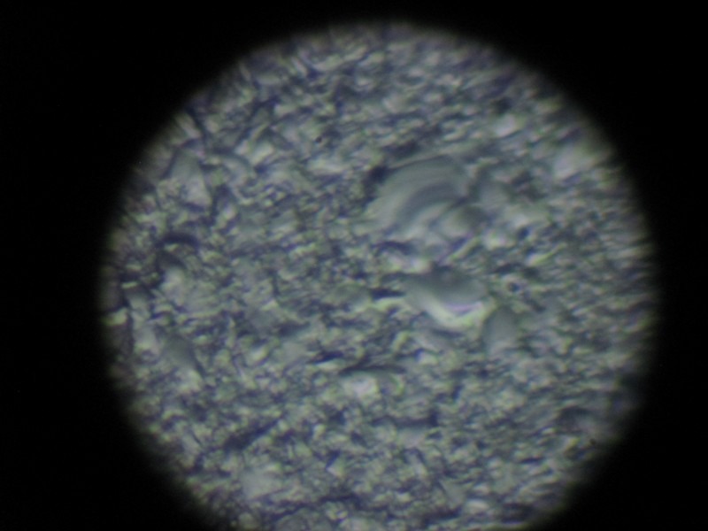

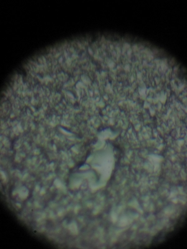

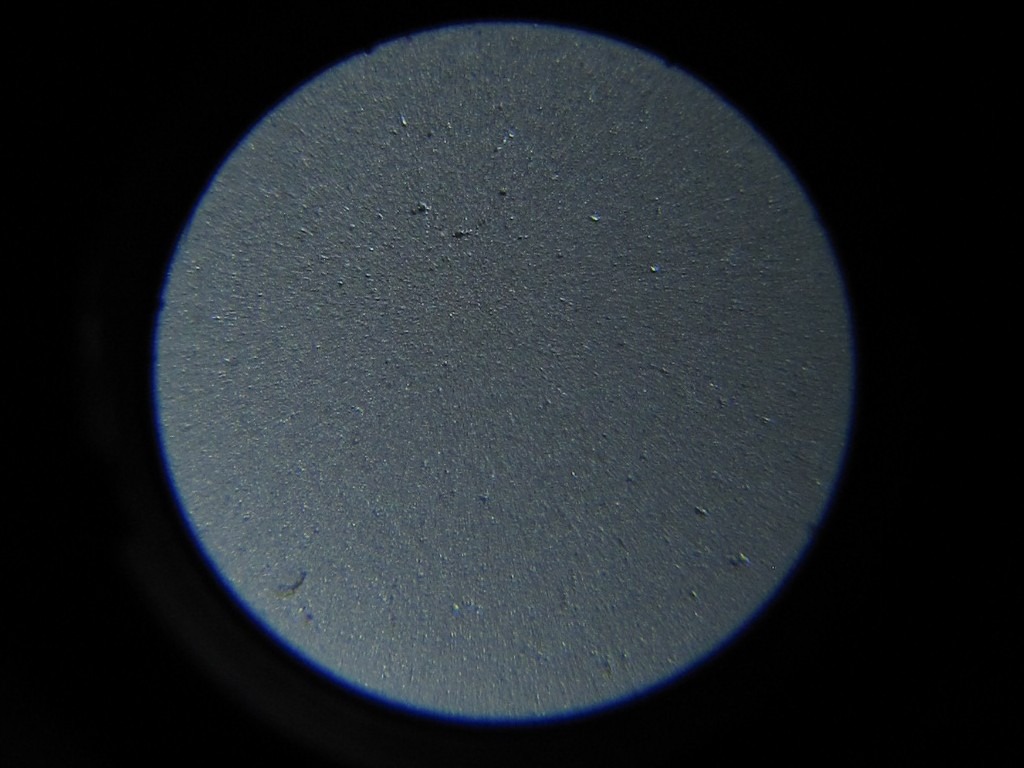

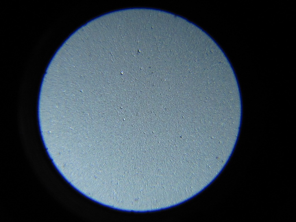

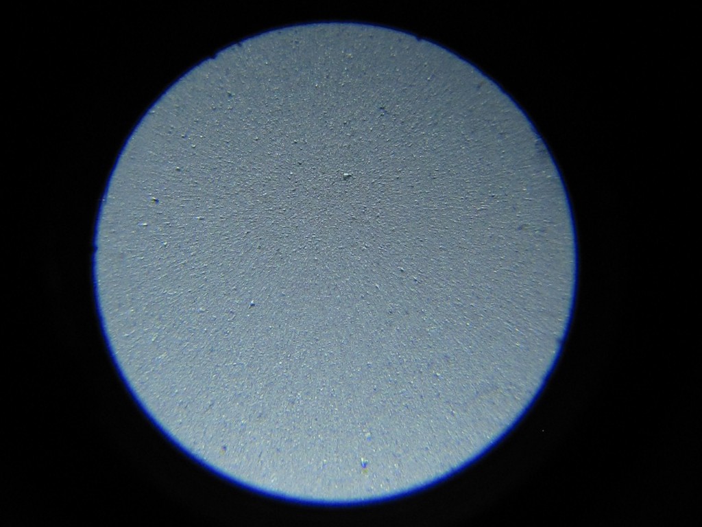

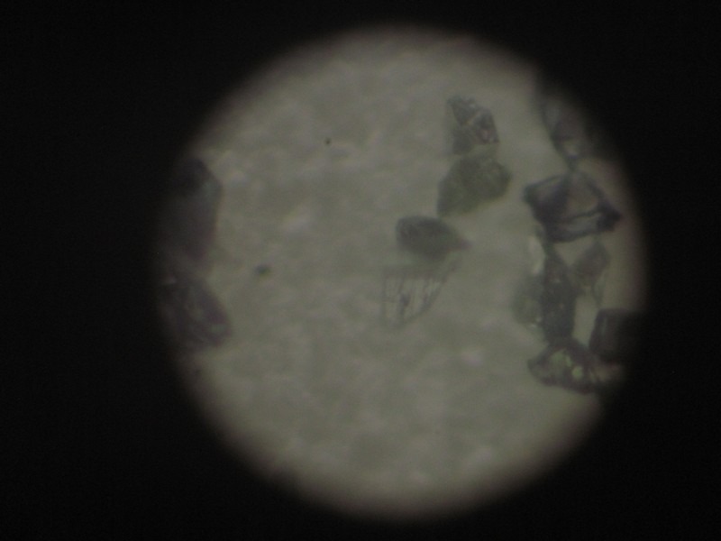

   Всем привет!
У меня проблема со шлифовкой зеркала.
   С самого начала шлифовки на поверхности на фоне общей ровной матовости появлялись точки. При чем, когда сошлифовывались одни, появлялись другие. Из за этого шлифовка №12 длилась около 6 часов. Затем, не добившись эффекта, перешел на №6. Поначалу казалось, что точки стали сошлифовываться, но потом я заметил повторение истории с 12м номером (около 6 часов шлифовки №6) и перешел на М40, так как решил, что проблема связана с грязными порошками, а М40 мне достался из другого источника.
   Точки стали сошлифовываться, но новые снова появляются. (прошло 4 часа шлифовки М40).
   В целом, с переходом на каждый следующий абразив, размеры точек уменьшались.
   Скажите, пожалуйста, так и должно быть? (..и я впустую стер 3.5мм стекла на шлифовальнике + почти 0.7кг абразива)      Или, если нет, как от них избавиться?
Фото после 4х часовой шлифовки М40:
10х окуляр микроскопа:
Центр:
Середина:
http://4put.ru/pictures/max/364/1120848.jpg
Край:
http://4put.ru/pictures/max/364/1120849.jpg
Микроскоп, увеличение 80х, точки:
http://4put.ru/pictures/max/364/1120851.jpg
http://4put.ru/pictures/max/364/1120854.jpg
Микроскоп, увеличение 80х, зерна М40:
http://4put.ru/pictures/max/364/1120856.jpg
UPD. При фотографировании увеличение стало больше
nefton
  • Повідомлень: 93
Re: Телескопобудування, потрібна допомога!
« Відповідь #479 : 15 Липня 2012, 23:29:48 »
