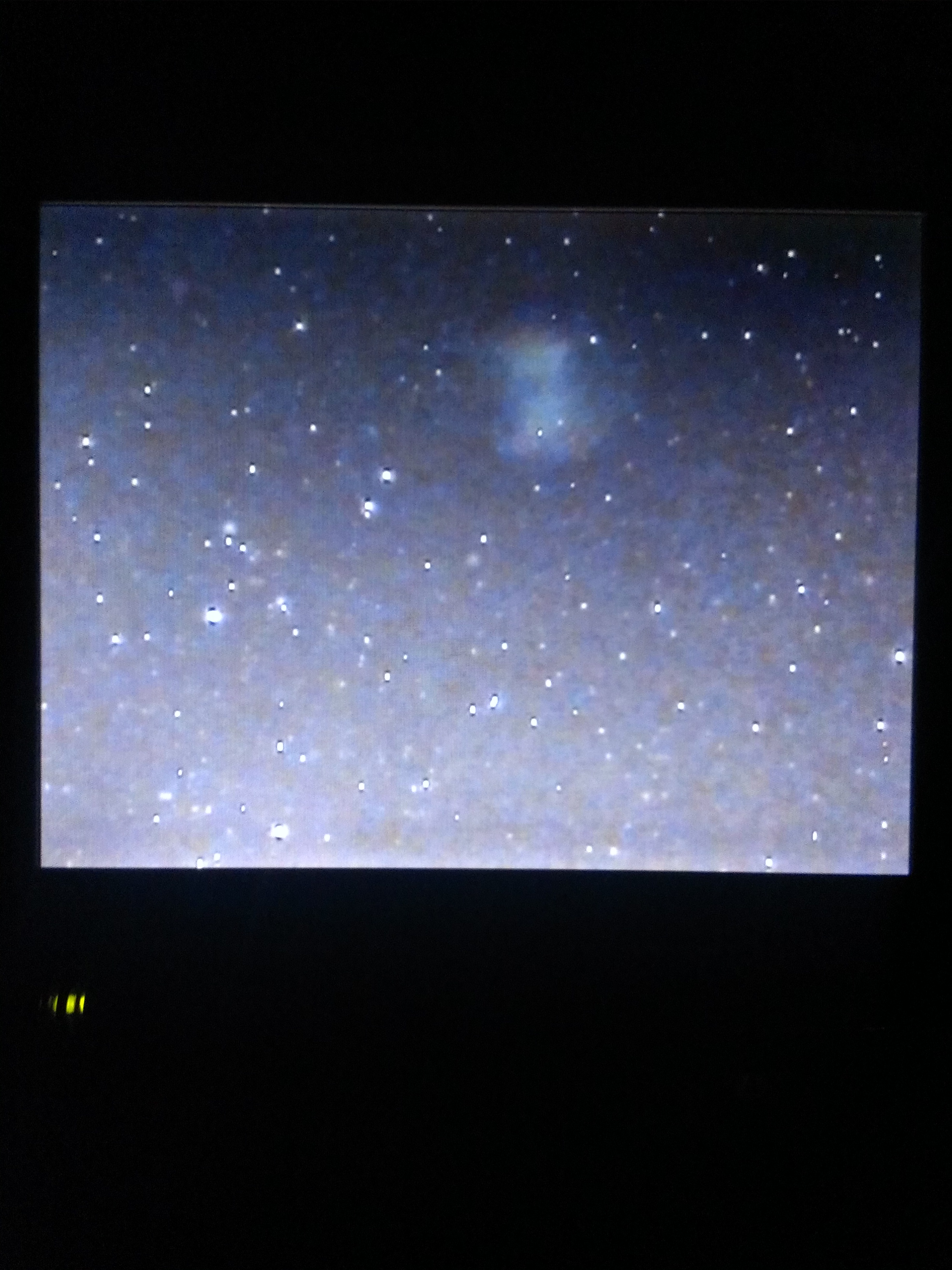

Не прошло и года :gigi: Решил достать барахло, потестить, пока м27 за окном. Пока вспомнил и настроил гоу-то уже начал садится аккумулятор и в конце-концов всё сбилось нафиг... Успел только на телефон щёлкнуть. То ли фильтр снял, то ли засветка сильнее стала, но как-то менее детально выглядит, чем когда-то... или просто напряжения не хватало. Но с фоном сливается ужасно.
BM-KA32SC
70мм f/6 апохромат
х256 сэнсап
6 - ручной гейн
FarNgc

Хмм, какие-то странные пятна, не звёзды, не горячие пиксели... :hz:

Без фильтра у меня тоже ничего не получилось. Думаю дело в заводских настройках автоматики камеры. Есть ряд параметров, которые не задать вручную , и без фильтра камера выдаёт то, что ей самой заблагорассудится.
Я использую обычный IR-cut. Все собираюсь попробовать широкополосник, но никак руки не дойдут.
Есть в моей теме такой момент, когда и я пробовал камеру без фильтра. Примерно та же картинка получилась, правда фото нет. Ответ #167 на стр. 9.

Ага, скорее всего так и есть. Чего-то мне подозревается, что нужен не ик-фильтр, а сугубо уф-фильтр. Он, кстати, двойной в камере - ик+уф. У меня есть фильтр баадеровский (contrast booster) - уф режет полностью. Надо будет с ним попробовать.

В общем, прикрутил фильтр с такой кривой и как бы картинка стала чётче, но он то темнит и зеленит немного...
Стрельнул опять м27 и шаровик рядом - м71. а так же м15 и чё-то размечтался увидеть ngc7094, хотя иногда казалось, что вырисовывается силуэт.
Больше из окна, кроме подымающегося м2 ничего не видно..
И надо будет сравнить с оригинальным фильтром, что ик убивает...
