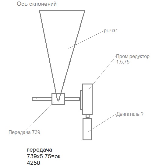

Да вот, есть схемки.

Расчет редукции должен быть таким, чтоб для визуала было не меньше одного шага (полушага, четверть шага и т.д) на секунду дуги.
Себе делал монти, передаточное было 1\22400, мотор конечно гудит, но точность такова что получал и по 8 минут экспозиции на фокусе 200мм.
Делал еще одному товарищу привод на Батинова схеме, моторчик был на 400 шагов, по звуку работал как на хеках и эку 6, тихонько посвистывал.
