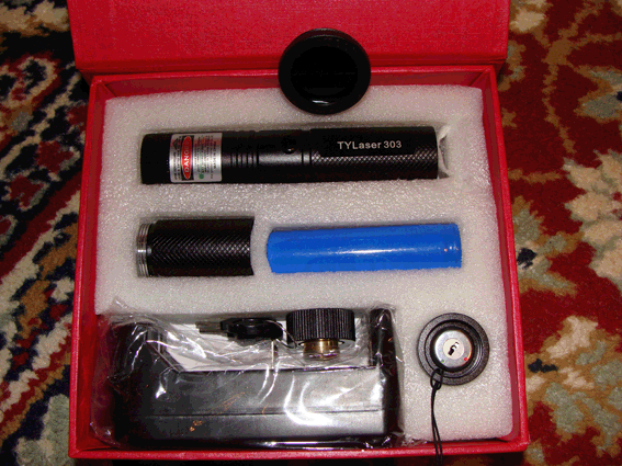

Приобрел лазерную указку зеленого цвета с указанной на ней мощностью 500 мВт (модель G828). Корпус сделан из алюминия. Когда держу указку в руках, ощущается надежность сего устройства, в отличие от пластиковых "китайских собратьев". Днем луч виден неплохо, но если только смотреть вдоль луча. При удалении на уже пол метра от луча, его почти не видно. Ночью луч виден превосходно, яркий такой. Хоть мощность заявленная и 500 мВт, но спички и в упор не зажигает, черный пакет не плавит. На кожу тоже не влияет, держал 20 секунд (в упор), появляется едва заметное ощущение тепла. Вообщем указанную мощность можно смело делить на 10.
Как лазерный целеуказатель эта указка хорошо подходить, правда яркая немного :). Думал, как уменьшить мощность...добавлять резистор в цепь питания...но ответ (для себя) нашел случайно. Мощность лазерной указки хорошо гасит Лунный светофильтр! Надо еще подумать над термобоксом для возможности пользоваться при более низких температурах. Фото привожу ниже.
