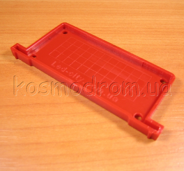

Сегодня еще попробовали один из вариантов панелей на корпус. Пока в ручную .... как юный фрезеровщик на сверлильном станке  ;D
Re: "EQDrive Standart"
« Відповідь #269 : 31 Січня 2014, 16:44:32 »
такой вариант можно назвать более герметичным :up:
но вот цвет ИМХО сменить :gigi: не так сочно :)
« Відповідь #270 : 31 Січня 2014, 16:59:36 »
Как Paramount ME красненький так то вещь  ;D а тут так сразу сочно  :rofl:
« Відповідь #271 : 31 Січня 2014, 17:06:05 »
Желто-черную диагональную полоску! В стиле Фаллаут  ;D
« Відповідь #272 : 31 Січня 2014, 17:47:15 »
а как вообще боковушки сделаны были? что значит "как юный фрезеровщик на сверлильном станке) - не буквально я надеюсь?:)
« Відповідь #273 : 31 Січня 2014, 18:02:07 »
Да ладно вам! Классно сделано! Не унылый люминь.  :up:
« Відповідь #274 : 31 Січня 2014, 18:08:57 »
Серега все буквально  :rofl: в патрон фреза "кукурузка" и вперед
