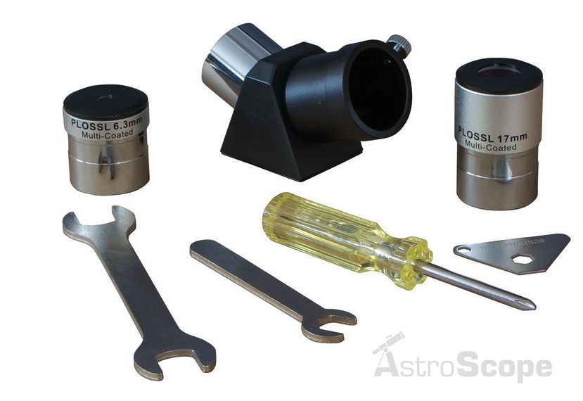

В комплекте с 909 от Арсенала идут Плёсслы, с ними вполне можно стартовать. Лучше купите диагональ, вот это действительно "маст хэв", становится понятно после первого же наблюдения, особенно в стесненных условиях балкона.

Эмм... Что такое диагональ?
Re: Выбор телескопа.
« Відповідь #207 : 17 Червня 2014, 22:56:31 »
Я говорю о рефракторе. Это зеркальце, которое вставляется в окулярный узел и ломает картинку на 90*. Смотреть значительно удобнее, не нужно ломать шею  :up:
В комплекте с 909 на АЗ-3 идет призма, а не диагональ. Она отводит луч на 45* и мерзкая по качеству, сильно портит картинку. В лучшем случае подходит для дневных наблюдений. что б дать прямую картинку.
На фото несколькими постами выше вставлена в МАК.
Откройте страницу 909 http://www.astroscope.com.ua/teleskop_arsenal_90_900_az3/17313.htm
и см. Комплектация
Диагональная призма 45°(1,25")

Насчёт короткого окуляра - как человек, у которого был 909-й, порекомендую 6-7 мм - получится как раз около разрешающего увеличения (не путать с максимальным полезным!) и приемлемую атмосферу легче подловить. У меня с этой трубой 6,3 мм был основной планетник.
UPD. О, не дочитал, там как раз 6,3 в комплекте идёт. Тогда не нужен вам короткий окуляр, а вот 25-30 мм обязательно возьмите как обзорный, без него печально будет.
