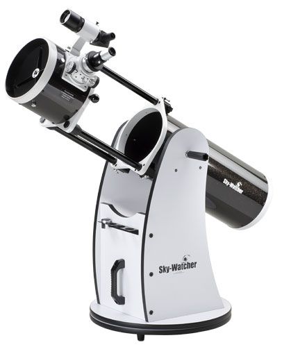

Телескоп Sky-Watcher BK DOB8 Retractable
Апертура 203 мм
Максимальное увеличение 406 x
Фокусное расстояние 1200 мм
Самонаведение возможность установки
Разрешение 0.68
Светосила 5.9
Размеры 320x(830-1110) мм (для трубы)
Вес 21.5 кг (в сборе)
Цена: 6088 грн

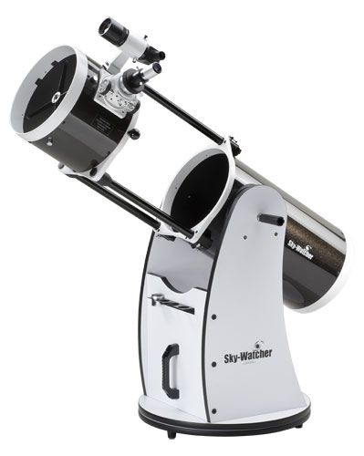

А теперь 10-й Доб.
Телескоп Sky-Watcher BK DOB10 Retractable
Апертура 254 мм  (разница в 50 мм)
Максимальное увеличение 508 x (разница в 100Х)
Разрешение 0.54    (разница в 0.14)
Светосила 4.7   (разница в 1.2)
Предельная звёздная величина 14.6 m
Размеры 380×(800-1120) мм (для трубы)
Вес 27.5 кг (в сборе)    :hz:
Цена: 8703 грн
Жирным шрифтом помечены отличия от Доб 8. Переплачивать 2 700 гривен за почти все точно такое же но тяжелее на 6 кг. И более громоздкое. Нет, все таки склоняюсь к 8-ке.

Вы по площади считайте. Там же круг, площадь 8" 32365 кв.мм, а площадь 10" = 50670 кв.мм. Разница 56%. В полтора раза зеркало больше, ну разницу ЦЭ еще откинуть - все 40% остаются. Т.е. 10" собирает на ~40% больше света.

Вот Дима уже ответил... Ну если совсем по простому - при равных условиях наблюдения больше видно :)
