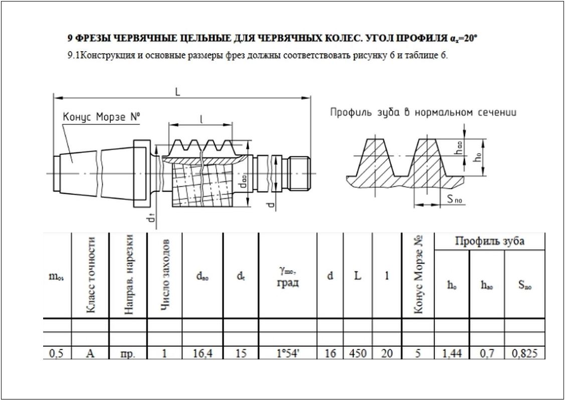

Ми ріжемо на горизонтально-фрезерному , тому потрібні фрези із спіральною нарізкою , якби не затиловка бічноі поверхі зубів , ми- б вже наробили тих фрез до курвоі мами :).
"Добре, iдемо далi…(c)"
Тодi потрiбно робити фрезу з мiнiмальним залишком дiaметра на "потилицi", робити вузькi канавки мiж кожним рядом рiжучоi кромки, так щоб при виходi однiеi кромки, iнша вже увiшла в канавки мiж зубами нарiза :gigi:емоi шестернi. Процедура залишаеться тiею самою, а iнструмeнт спрощуеться i точити його легше.  Треба пробувати, Сiрий… ;)
Поки- що сильно не приперло , є фрези з модулем 0,5 і діаметром 25 мм цього цілком достатньо для середніх монтувань , а ось для хомячка прийдеться щось чудити :)
Мы тоже "ріжемо на горизонтально-фрезерному", и делаем "фрези із спіральною нарізкою".
"Затиловка бічноі поверхі зубів", делаем - обязательно! (согласно чертежу)
Если бы не отсутствие "быстрореза", (в частности Р18) "ми- б вже наробили тих фрез до курвоі мами" :gigi:
У нас каждое утро, "генералы" устраивают сходки, что бы - попи...ть о планах и раздолбать тех кто их не выполняет!,
и слово "тендер"!, звучит как - "люстрация", в их каждом удобном вопросе и ответе.
Проходя мимо, я буркнул что -  лучше бы делали инструмент малого диаметра, без здоровых конусов! - для экономии материала.
Пришлось как сталкеру из "ЗОНЫ"!, путать следы между станков - скрываясь от гневных снабженцев в лакированных туфлях :invalid:
Благо не захотели бежать по стружке, и - отстали!
Уходя от врагов, для себя сделал - вывод!
Следующая моя фреза, будет именно - такая!
