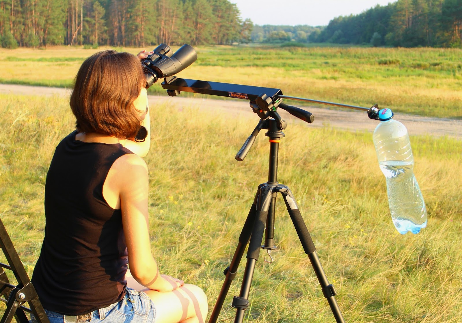

« Відповідь #41 : 21 Вересня 2015, 20:14:44 »
Я писал что не должно работать? Оно будет работать. Но распределение усилий в конструкции на изгиб не соответствует сечению.

Коля. Если ты смог увидеть огреху в моих рисунках то ты на 100% знаешь о чём я пытаюсь толковать. Но не в твоих правилах признавать ошибочность собственных действий. Поэтому спор действительно не имеет смысла. Твоя швабра наверняка не поломается, но истины это ничуть не прибавляет. Удачных наблюдений.  ;)

SP, не надо никуда ехать. "Швабра" гнется у основания прямо в квартире. И это не мешает работе. Можно сделать карданное соединение или сильфонную муфту поставить.
:facepalm:
Юра, наглядности я, пожалуй, прикручу вместо текущего крепления амбарную петлю. Может тогда начнешь осознавать ошибку в своей модели.

Если ты не хочешь видеть ПРИНЦИПИАЛЬНОЙ разницы в этих двух вариантах опор то я оставляю тебя наедине с твоими суждениями.

Юра, предложенный вариант не соответствует ни одной из твоих двух последних схем.

Коля. Ты загнал себя в тупик. Мне уже просто интересно когда ты признаешь косяк.
Монопад опёртый просто на землю в своей нижней точке представляет обычный шарнир. Если это спорный момент - докажи что не так.
Ты хотел уменьшить степень свободы в одном направлении и для этого внизу сделал две опоры. Если я не прав - объясни плииз.
Если ты считаешь (а судя по твоему чертежу ты именно так и считаешь) что соединение "удочки" и платформы шарнирное, то какие степени свободы ты ограничиваешь по сравнению с обычно стоящим монопадом?
Если ты всё таки ограничиваешь наклоны удочки, то её соединение с платформой должно быть жёстким, что ты всячески пытаешься опровергнуть.

Юра, ты упорно подгоняешь факты под свою теорию. И упорно игнорируешь, то, что уже несколько раз написано.
1. Обычный монопод ограничивает степень свободы поворота по осям X и Y.
От того, что вместо одной ноги стало две, степень свободы поворота по осям X и Y (почти) не поменялась.
2. Две ноги ограничивают степень свободы поворота по оси Z.
3. Если перевернуть монопод вниз толстым концом, СУЩЕСТВЕННО снизится ограничение степени свободы по осям X и Y.
Давай еще про "выкрутишься", научный такой термин, да   ;D

Абалдеть... :dropjaw: Три страницы совершенно пустых споров...заводы стоят, мужики! :facepalm:
Задача девайса перераспределить вес бинокля с рук наблюдателя на поверхность земли. Поэтому аналогии с треногой здесь неуместны. Наблюдатель, конечно, придерживает бинокль, но конструкция работает как вертикальная консоль и, априори, её основание должно быть шире вершины. Доводы МаксМана совершенно очевидны. Сечение не рационально. Шарнира нет - спор бессмыслен.
В тоже время, далеко не весь окружающий мир построен исключительно по законам сопромата, потому как всегда есть практическая составляющая вопроса. Здесь она проявляется в том, что топикстартер использовал готовый монопод и переворачивать его вверх ногами было бы глупостью. Девайс нормальный и работоспособный, с весом килограммового бинокля он справится, сотни американцев колхозят себе похожие приблуды и не парятся о сечениях.
Что же касается самого вопроса установки легкого бинокля, очень удобным решением может служить перекладина для обычного фотоштатива, как это сделано в одном из наших девайсов - http://2.bp.blogspot.com/-ojsxPhAcGwI/Vc3ywxTld7I/AAAAAAAAAfQ/14xOlLX_xrk/s1600/t4.JPG
И в зените наблюдать нормально и вес сэтапа даже по сравнению с моноподом не обременительный. Решение простое и легко воспроизводимое практически в любых условиях. Не запатентовано и никогда не будет! ;)

Ну, и выкладываю подтверждение озвученных в теме аргументов от мэтров штативо-строения Манфротто. :super: Они уж точно не дураки и в своём видео-моноподе использовали похожее основание. Монопод, как видно на фото, вполне классический, а внизу треножка. Но! На вершине этой треножки находится шарнир, который позволяет наклонять монопод в разные стороны. Все сечения рациональны.

Абалдеть! Ну прям как в анекдоте - рубля нет, топора нет, рубль еще должен остался - и все же правильно! Николая никто не хочет ни услышать, ни понять. Шарнир находится не в соединении полки со стойкой, а в месте опирания стойки на основание! И шарнир это плоский, работает в одной плоскости. Ограничения введены по осям вдоль полки швабры и в направлении центр полки - крепление бинокля.
...и на вершине монопода наверняка присутствует супер компьютеризированный гироскоп, который полностью исключает все боковые нагрузки... :D Или нет? :hz:
Никто не спорит, нормальный рабочий бино-под, наблюдать с ним в сто раз лучше чем с рук. Но из честолюбия, грамотный конструктор поступил бы, наверняка, иначе.

Это прямо противоречит предыдущему посту... Уберите шарнир в основании (манфроттовский), что будет мешать наклонять монопод в направлении между лапами треножки? Правильно - ничего! Так что, внизу защемление? А почему тогда можно делать наклон? Защемление ведь этого не позволяет сделать.
Откровенно говоря, недопонял Вас, Сергей... :hz: Зачем убирать шарнир? Его туда и поставили для того, чтобы не строить видео-монопод по чертежам Эйфелевой башни.

Боковые нагрузки не могут не возникать. Неровности грунта, моменты от прикосновений наблюдателя и т.д.

Отвечаю... У Николая шарнира в конструкции нет, его нет в самой конструкции - внимание! Потому что он там не нужен! Шарнир находится в месте опирания полки на основание... И этот шарнир плоский! Плоский, а не пространственный. Ну, неужели еще не все понятно?

Всё понятно! И было до этого понятно. Разговор о конусном сечении монопода. Рациональным это сечение будет при широком основании и узкой вершине. Здесь же всё иначе. Да и Бог с ним! 8)
Чтобы сделать консоль обратной нужен шарнир и он, как Вы и говорите, есть. Работает в одной проекции, которую определяет перекладина. Но нагрузки поступают в разных проекциях, в том числе и перепендикулярных. А вот в них узел сочленения монопода с перекладиной работает на излом. Ну, кагбэ в теории, но на практике... бутылочка вкусного тёмного пивка, удобное кресло и звёздное небо над головой позволят позабыть о сопромате и наслаждаться общением со Вселенной без лишних заморочек! :beer: :SLA:

Да сделать сечение не совсем маленькое - и будет работать нормально. Бутылочка вкусного тёмного пивка, удобное кресло и звёздное небо над головой - и нафига нам этот сопромат нужен. Работает - и слава Богу! Кто ходил за попкорном, все доели? Похоже на этом теме аминь...
На неделе начну делать бинопод - нужно попробовать, надоело свою Апошку 20х60 удерживать руками - дрожит сильно.
