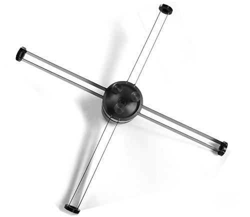

4 пары крестом. На небольшом расстоянии друг от друга.
Re: Круглые растяжки.
« Відповідь #21 : 14 Січня 2016, 20:27:09 »
Как бы сдвоенные растяжки?
« Відповідь #22 : 14 Січня 2016, 20:30:50 »
Ага. Только главное, чтобы они были параллельные друг другу. Иначе будет дифракционный ад!
« Відповідь #24 : 14 Січня 2016, 20:53:15 »
А поскольку плечо ненулевое, то и поворот держать будет намного лучше традиционных.
« Відповідь #25 : 14 Січня 2016, 21:07:19 »
тут будет уже 8 лучей:  4 по 2
Если продолжить в том же духе, то в маске Бахтинова должно быть несколько десятков лучей.
вот так и будет 8
« Відповідь #26 : 14 Січня 2016, 21:11:33 »
Надо еще учесть, что каждый из указанных номеров дает по два луча  :gigi:
« Відповідь #27 : 14 Січня 2016, 21:12:33 »
два нет, а восемь даст
« Відповідь #28 : 14 Січня 2016, 21:47:51 »
а откуда возьмется скручивание при нулевом плече?
К примеру, ЦТ крепления втородиагоналки немного в стороне от оптической оси...
вы бы сразу уточнили вокруг какой осии кручение.
на нормальном классическом кресте с растяжками из 2мм стали, длиной по 300мм висит спокойно и никуда не крутится диагоналка с малой осью 150мм. Толщина около 25мм, и большая ось 212мм.
« Останнє редагування: 14 Січня 2016, 21:55:45 від Серега »
« Відповідь #29 : 14 Січня 2016, 21:56:47 »
вот так и будет 8
лучи образуются перпендикулярно растяжке, а не параллельно ;)
« Відповідь #30 : 14 Січня 2016, 22:34:37 »
ну... раз такое дело.. если эту точку все поддерживают...
так тому и быть!
в таком случае толщина  растяжек не играет существенной роли, так получается?
хоть 1мм, хоть 10мм...  :spy:
« Відповідь #31 : 14 Січня 2016, 22:36:14 »
Чем толще растяжки, тем больше энергии утекает из звезды в растяжки.
« Відповідь #32 : 14 Січня 2016, 22:38:19 »
Да там особо вариаций нет. Кручение вокруг оптической оси (которая вдоль телескопа). Чуть отверткой во время юстировки надавишь - уже убежала. Хорошо хоть потом отпружинивает назад. Думаю, пара разнесенных растяжек по полмиллиметра будет держать не хуже одной 2-х миллиметровой, а по повороту - намного лучше.
« Відповідь #33 : 14 Січня 2016, 22:52:58 »
У настоящих металлистов, это не проблема, не бегает ;D Три растяжки толщиной 1мм.
« Відповідь #34 : 15 Січня 2016, 03:07:17 »
И даже - тоньше. :)
« Відповідь #35 : 15 Січня 2016, 22:28:53 »
На странице по ссылке, предоставленной LifeIsGood, пишут, что такой двойной крест (2 x 0.4мм) сравним по жесткости с одинарным 5 мм. :bigidea:  :up:
