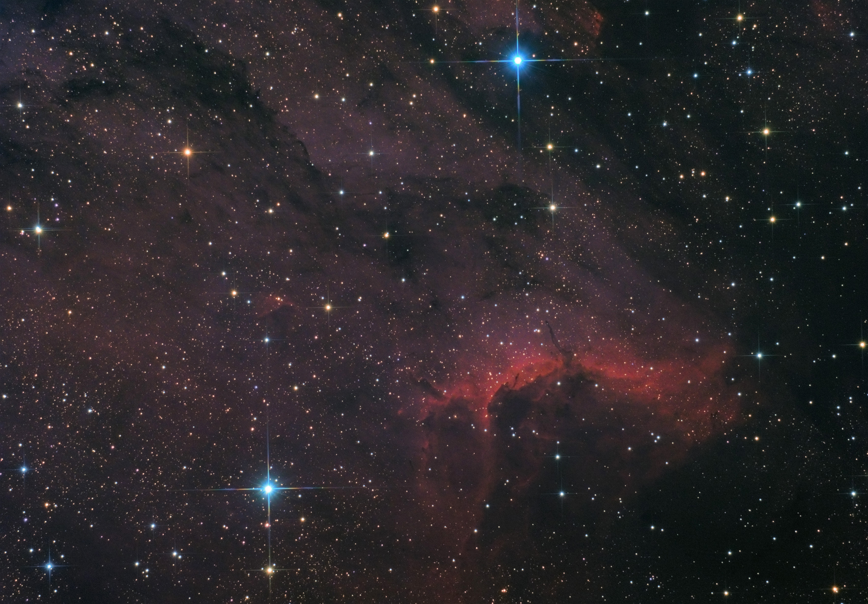

Туманность "Пеликан" (IC5070)
ISO800, 54 x 5 мин. DSS, Fitstaker, Fitswork, Photoshop. Масштаб 50%.
Оборудование: SW 200/1000, NEQ6 Pro, Canon 400Da, Baader MPCC, гид SW 80/400, QHY5.
Есть еще масштаб 100% но со страшненькими углами   :facepalm:

Столбы пыли  :up:
А вот звезды слишком резкие какие-то  :hz:

супер  :up:
рядом с яркой звездой слева внизу видно ятд блик зеркала :)

При таком повороте и обрезке далеко не сразу признал пеликана  :gigi:

а слева почти в углу вверху это тесная пара двойных? снимок отличный  :up:

да там две звезды рядом

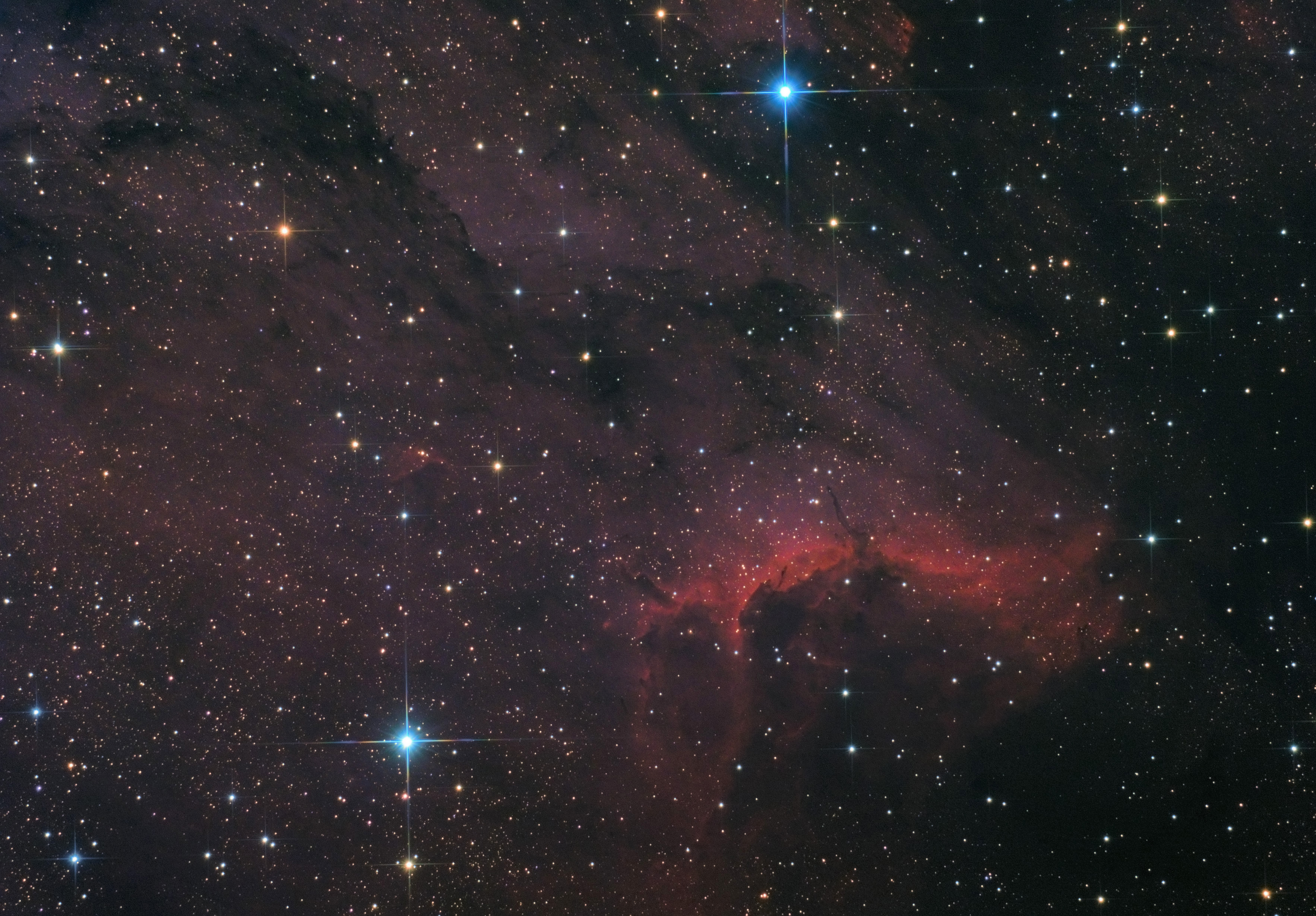

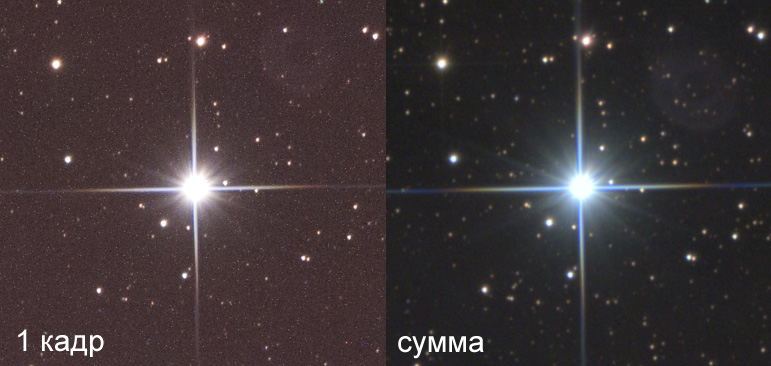

Canon - еще тот выжигатель звёзд :gigi: А когда RMS ~0.04 в зените, то от резкости глаза болят :starrynight:
Скрытый текст
Масштаб 100%.
По этому со звёздами у меня всё сложна :mosquito:
P.S. Подправлю звёзды чуть позже, а то под утро обрабатывал - не видел ничерта уже :sleepless:

блики от зеркала нереальные около звезд

IMHO, довольно добротные работы. Мне лично очень нравится и я с нетерпением жду новых. Насчёт комы, то я думаю найдёте способ побороть, если не заменой корректора, то хотя бы програмным способом. Ещё думаю, что можно на снимках не бояться несколько растягивать гистограмму, делать несколько ярче. ИМХО, много деталей остаются скрытыми чернотой фона.

кома правится либо выборкой расстояния от задней линзы корректора до матрицы либо, если это условие выполнено то, заменой корректора. случай с МРСС сложный, там допуск подвижек по оси очень маленький, у паракорра он значительно гибче, равно как и диапазон светосил, которые он сможет корректировать. сам смотрю в его сторону, но денег пока нет  ::) как править программно я пока что не знаю. ну и насколько правдивой была бы коррекция?

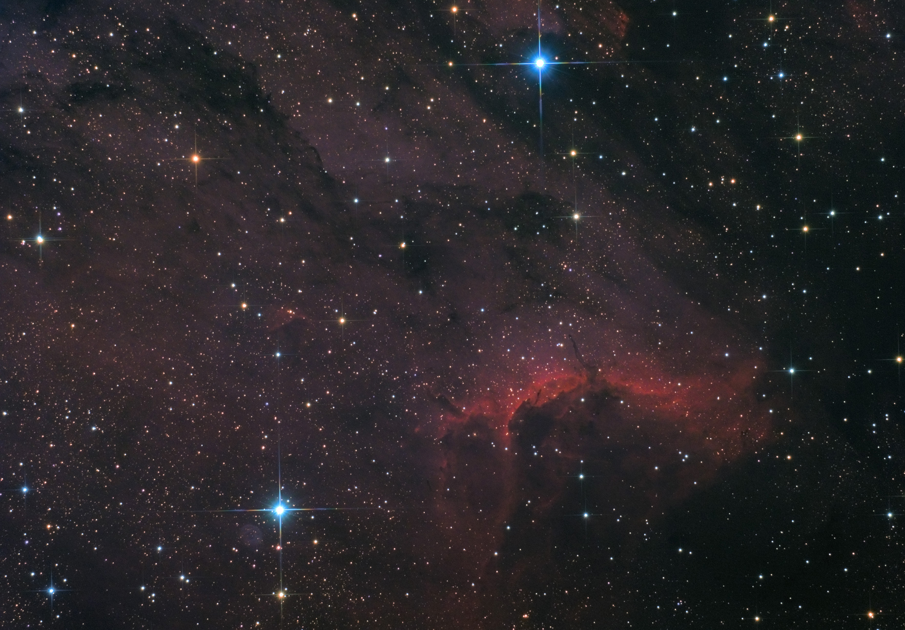

 :SLA:
1. Уменьшил резкость звёзд
2. Убрал блики зеркала от больших звёзд
3. Добавил немного яркости
Масштаб 50%:
Масштаб 100%: https://s8.hostingkartinok.com/uploads/images/2017/08/b7d582df784d32c0a61cb1731dbdfa68.jpg

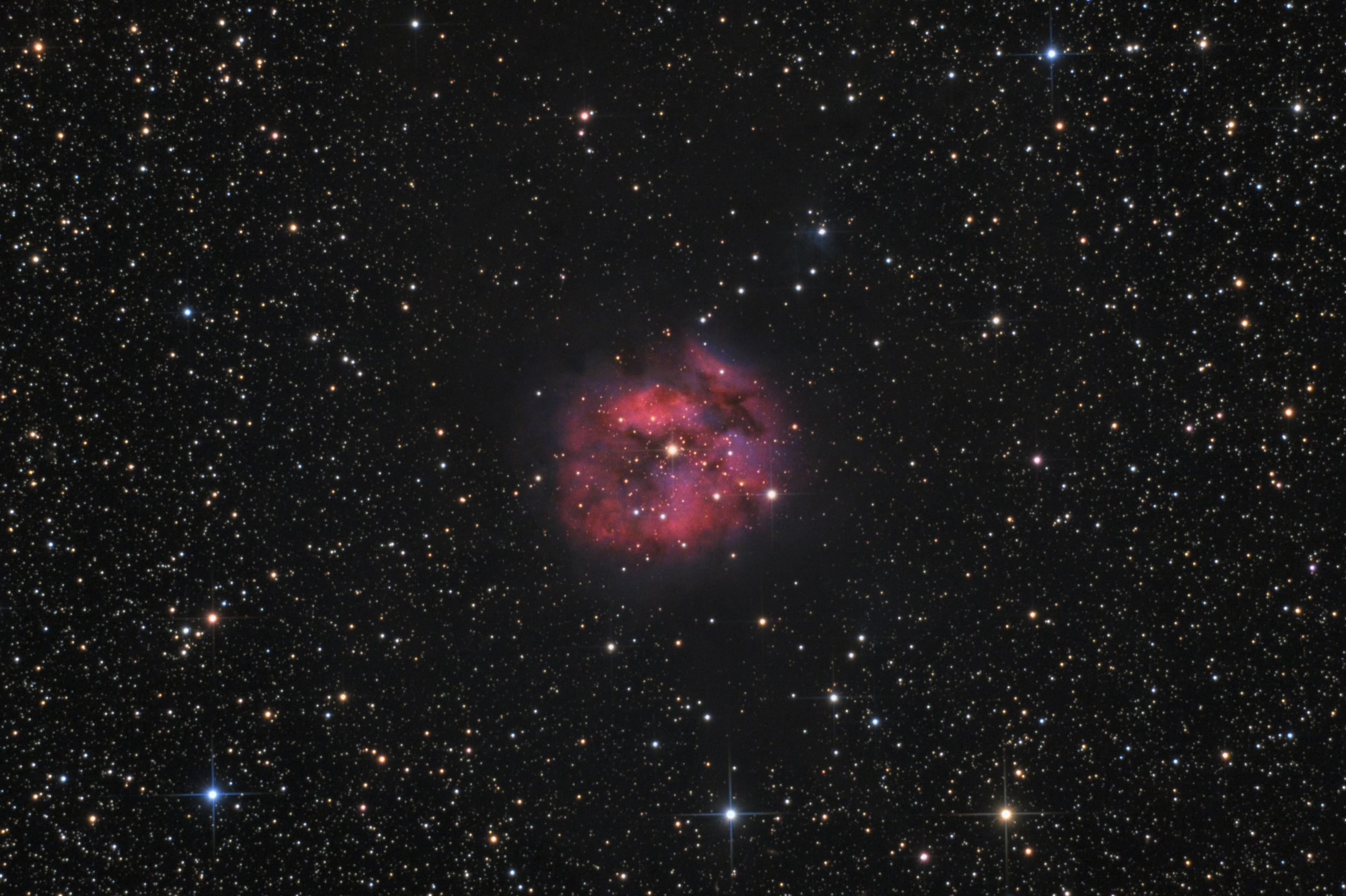

Такая вот пимпа получилась. Туманность "Кокон" (IC 5146)
ISO800, 49 x 5 мин. DSS, Fitstaker, Fitswork, Photoshop. Кроп. Масштаб 100%.

Гарний знімок, тільки виправте будь ласка назву - не IC 5070 (це туманність Пелікан), а IC 5146  ;)

Спасибо, исправил! :SLA:
Хотя папка у меня IC 5146 подписана :) Видимо где то не то скопировал :gigi:
