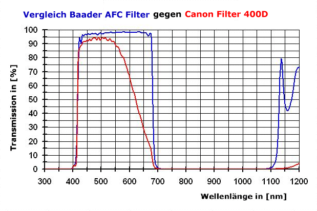

А теперь по сути вопроса :)
1. спектральная чувствительность зеркалки до-после переделки с выковыриванием фильтра (по данным Baader Planetarium)
2. Спектральная чувствительность различных "голых" ПЗС чипов
Вопросы ;)
1. насколько у ПЗС область чувствительности шире оптического диапазона?
2. какой самый распространенный тип звезд во вселенной? :)
3. в какой области спектра у них пик излучения? :)
4. если снимать без UV/IR-cut (L) фильтра, как отобразится на снимке?   ;)
Это не чувствительность зеркалки, это полоса пропускания фильтра. Сравнение баадеровского с родным. А есть еще матрица со своей кривой.
