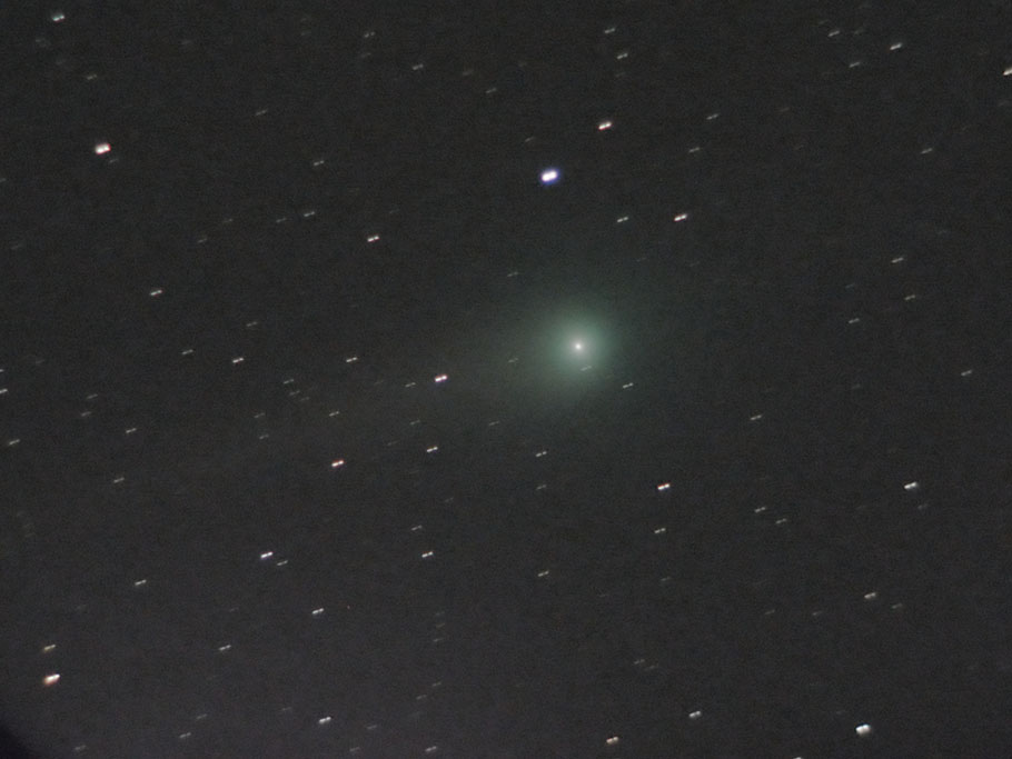

Вот, что получилось: комета Lulin  5 кадров по 32 сек, ISO400

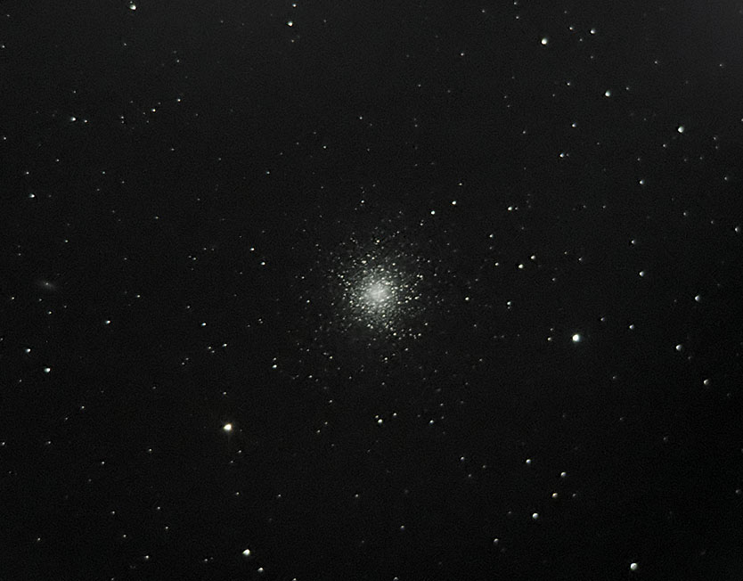

M13 14х32 сек.

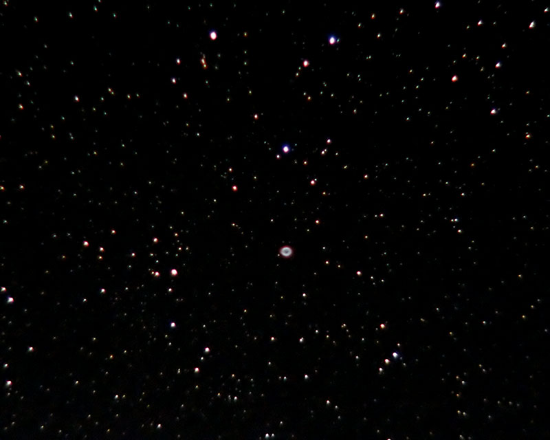

М57  8х32 сек.

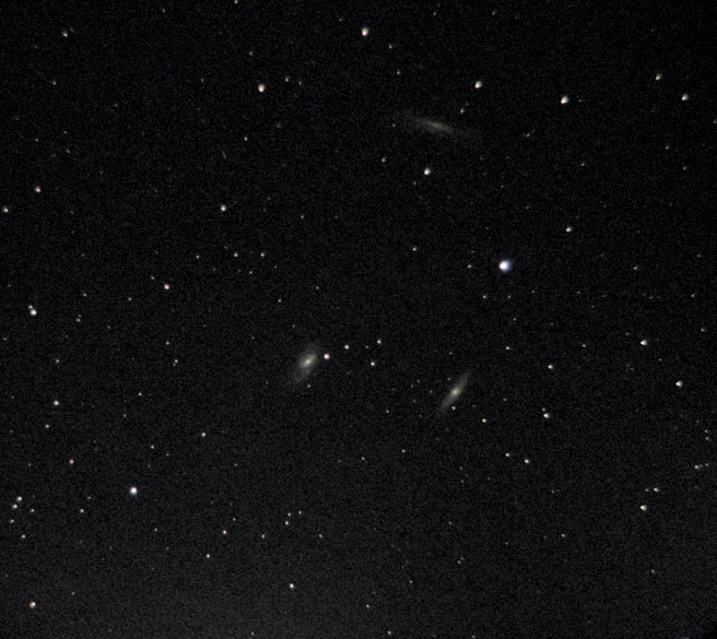

Галактики М65, М66 и 3628 9х32 сек.

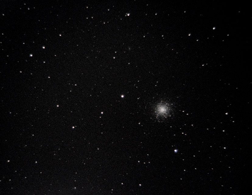

Тоже через 80 мм АПО мыльницей А540: М13 10х32 сек.
Впрочем, через бюджетный DT90\700 М13 получилась не хуже. А если повернуть рычажок зума, то этим же оборудованием и Луну можно фотографировать. :)
