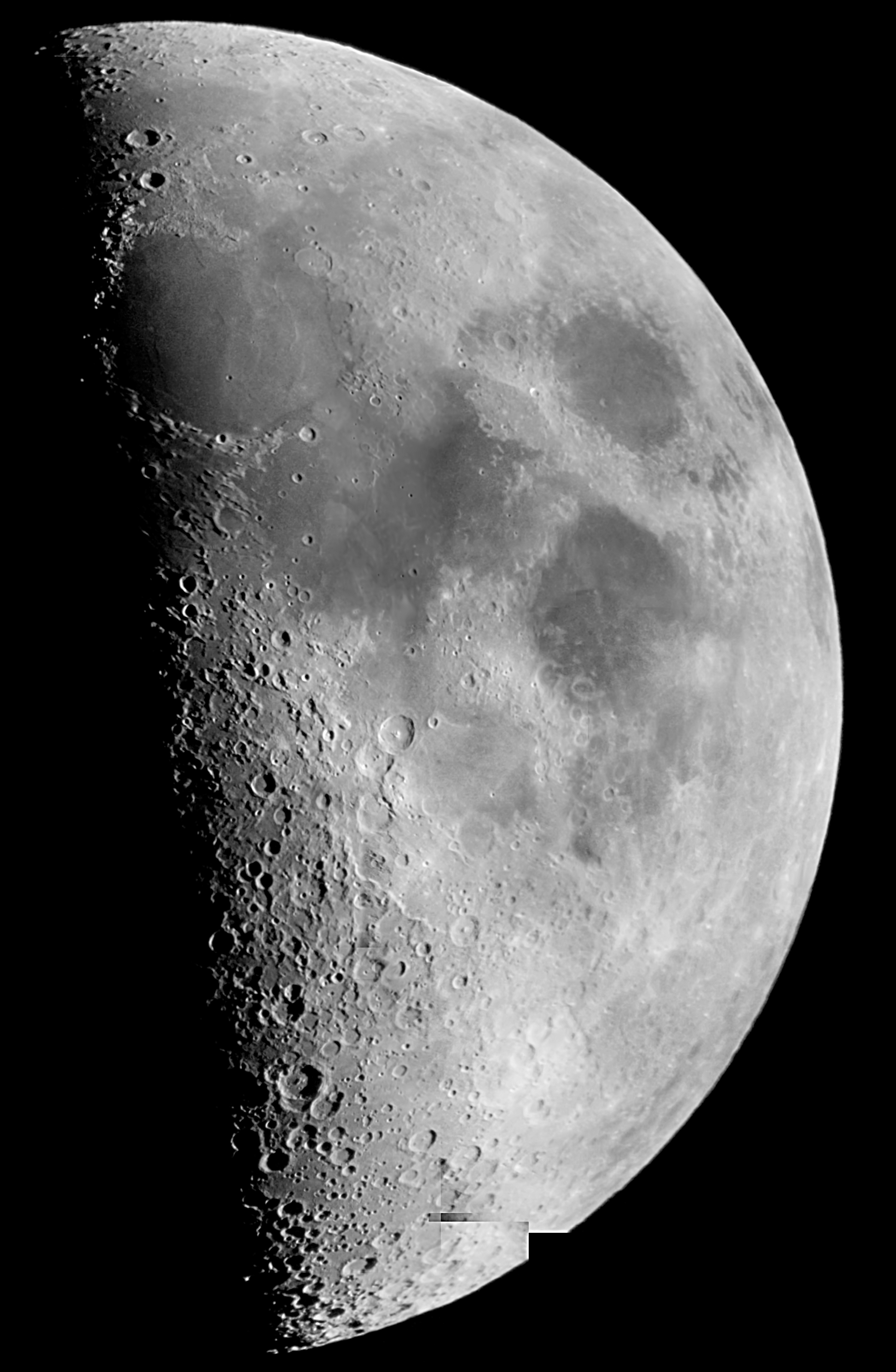

Еще такая вчерашняя(02-11-2011) Луна.
Снималась на том-же железе только с ЛБ2x + екстендер (в общем 3х)
Отснято около 200 снимков разных участков поверхности на ISO200.
Потом отбирались самые четкие и складывались в Фотошопе. Всего около 30 снимков.
Проблема в том, что цифромыльница без линз дает сильное виньетирование. Так-что использовать можно было только центральную часть снимков. Да и выдержки цыфромыльница разные устанавливает в зависимости от засветки кадра. Вобщем намучился нормально. Так-что на картинке есть проблемы с совмещением снимков, а внизу как назло не было нужного кадра вобще! :spy: (спешил под конец съемки, жена позвала :))
Полноразмерный вариант тут
SkyWatcher BD2001P, Meade 1020 TELEPHOTO, WS180GT, барлухи Zhumel 2x и  НПЗ PAG 3-5x, камеры Basler acA2500-14gc, DFK21AF04.AS с B/W матрицей ICX618AL, ZWOptical ASI120MM

Re: "Проба пера"
« Відповідь #6 : 03 Листопада 2011, 15:16:53 »
На такой минимальной матрице не должно быть виньетирования. Мыльницу как крепите к барлухе\фокусёру?
Ну а вообще - неплохо, мои первые снимки были по-хуже :gigi:
...и ещё одно - если разрешение снимка в несколько раз меньше разрешения матрицы нет смыслы выкладывать "полный Кадр", сделайте ресайз до 33%, будет намного комфортнее на него смотреть.
Почему складывали в Фотошопе? Регистакс\Авистак пробовали?
Да мыльницу креплю к барлухе\фокусёру. Матрица 1/2,3" или 1/2,5" 8 мегапикселей. А виньетирование из-за затвора. Там маленькое отверстие в котором были линзы. После их изятия и появилось виньетирование.
Так на снимках разные участки. Эт типа панорама. :) А разве Регистакс\Авистак могут складывать панораму? :hz:
