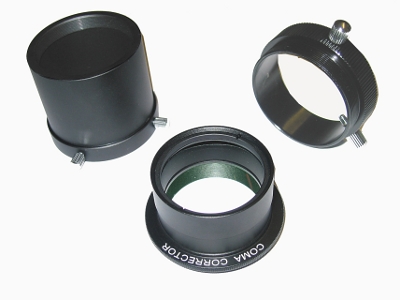

« Відповідь #8 : 23 Листопада 2011, 13:30:23 »
Кстати, почему его не SW делает? Вот он в комплекте к SW комакору:

« Відповідь #10 : 23 Листопада 2011, 13:38:36 »
Ну так купите отдельно  ;)

« Відповідь #11 : 23 Листопада 2011, 15:16:32 »
А не продают!  ;)
Ладно, разберёмся. Сегодня у Бадера закажут МРСС, там видно будет...
