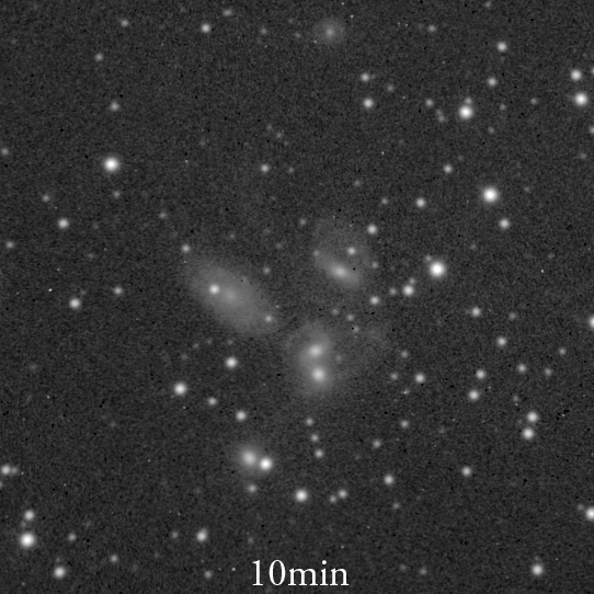

« Відповідь #1275 : 01 Січня 2018, 23:54:14 »
сделал анимашку. Но если честно - она не максимально честна так как в сумме были и кадры с плохими ночами и кадры с цветных каналов. Ну и плюс ко всему градиенты и прочая фигня... Но в любом случае видно что прогресс всегда будет при добавлении новых кадров. Главное что-бы терпения хватило.  :)
« Відповідь #1276 : 02 Січня 2018, 10:43:56 »
Ну в общем после 960мин остальное уже баловство  :gigi:
  • Повідомлень: 8286
« Відповідь #1277 : 02 Січня 2018, 11:02:38 »
Это так кажется. Если сравнить 16 часов и 128 часов - разница будет очевидной.
И еще есть у меня такое подозрение что результаты будут лучше если после калибровки переводить исходники в 32 бита. На небольших суммах это не имеет смысла а на сотнях кадров наверняка поможет. Сам не экспериментировал, но чуйка подсказывает.
Ну и добавлю табличку и график, которые показывают соотношение сигнал/шум для набранных сумм. Кривизна графика объясняется тем, что в разные суммы попадали кадры с разным качеством. Там где прирост был небольшой - попали суммы из цветных каналов. Но в общем верю что при регулярном качестве неба - прирост будет равномерным.
« Останнє редагування: 02 Січня 2018, 11:19:55 від MaxMan »
Alone_Ghost
  • Повідомлень: 2042
  • Подяк: 268
« Відповідь #1278 : 02 Січня 2018, 17:04:32 »
сделал анимашку.[/img]
спасибо! ну наконец то :-) я давно уже спрашивал о том есть ли что то подобное, пробовал ли ты делать суммы с разным количеством и сигнала для того, что бы сравнить. и вот теперь появилась возможность посмотреть воочию на это все дело  :beer:
P.S. видео интересное, чуть голова правда не закружилась, дает абсолютное представление о проделанной работе, хотя мало кто реально догадывается, сколько времени нужно для "вычухивания в люди" кадров с такого места съемки  :up:
« Відповідь #1279 : 02 Січня 2018, 19:15:38 »
Нет, ну конечно разница будет, кто же спорит. Весь вопрос в том, стоит ли эта разница затрат времени на порядок? Ведь так задирать гистограмму никто не будет, а если фон сделать потемнее - то и разница практически уйдет. Т.е. если поставлена цель вытянуть звездные потоки и т.п. крайне слабые объекты и времени не жалко - можно снимать и сотни часов на один объект. А если просто "нормальное" фото "нормального" объекта - то десяток часов на яркостный пляс что-то на цвет - уже будет вполне прилично, имхо. Когда неба нет по несколько месяцев, как у нас сейчас, то тратить весь сезон на один объект - непозволительная роскошь :)
