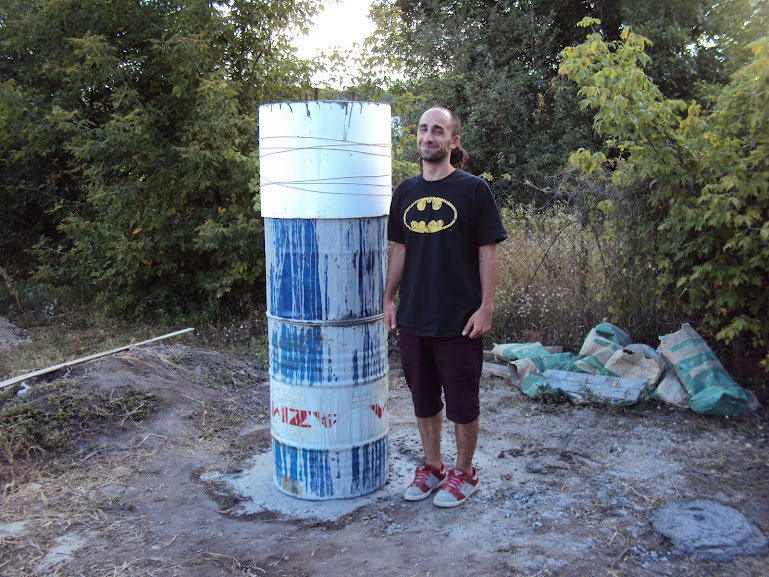

Удачно завербовав своего отца себе в помощь (он в строительстве спец), выкопали с ним яму для бетонной колоны, шириной 70*70 см и глубиной 1,6 м. Сварили каркас из арматуры, в верхней части которого приварили три анкерных болта М20, для крепления и настройки будущей железной колоны. В роли опалубки для надземной части колоны взяли две бочки 200л.
Процесс и результат на фото:
Высота получившейся колоны 1,8м, диаметр 60см

А что бетонная колонна и кольцо между собой не связаны ? Они же соосность быстро потеряют.

У Вас тяжёлая колонна с маленьким пятачком основания (то, что армирование проведено тремя стержнями диаметром где-то 16мм да ещё так далеко от края - это на Вашей совести), масса колонны: ( 0,7*0,7*1,6 + 1,8*3,1416*0,59^2 ) * 2,4 = 10,13 т. Вам придётся опкапывать колонну на пол-метра вглубь и делать засыпку иначе ко второй весне она поплывёт. Всё равно смущает очень маленький пятачок основания.
У Вас бетонное кольцо на которое упираются деревянные колонны. Если не связывать (а этот момент прощёлкали), то колонну обязательно потянет. Здесь в этом непоправимого ничего нет - у Вас не жилой дом.

 Фигасе, неужели 10 тонн. Это ж какой телескопище можно на нее водрузить. Заказывайте монтировку на НКМЗ  ;D
Признаюсь и у меня бродят мысли о постройке стационара. Увидел решение с бочками - сразу понравилось, а потом пошли сомнения - малое основание, большая высота - поплывёт со временем. Надо бут делать, фундамент, и усеч.пирамиду.

  Люди выкопали яму для фундамента 1,6 м и основание 0,7 м, капитальнейшее, больше от бочек. Неужели поплывет.
 Вот арматуры можно было и побольше, таки да.
Честно - не знаю. Вообще-то я рассматривал бочки как вариант изготовления колонны под более крупный инструмент. При этом яму 1.6 м я копать не буду. Интуитивно, глубину фундамента можно сделать меньше, а вот основание нужно делать больше. Коническая колонна имеет ряд преимуществ.

Масса колонны 3,1т (1,29м3) и никуда она не уплывёт, если не на болоте поставили.
