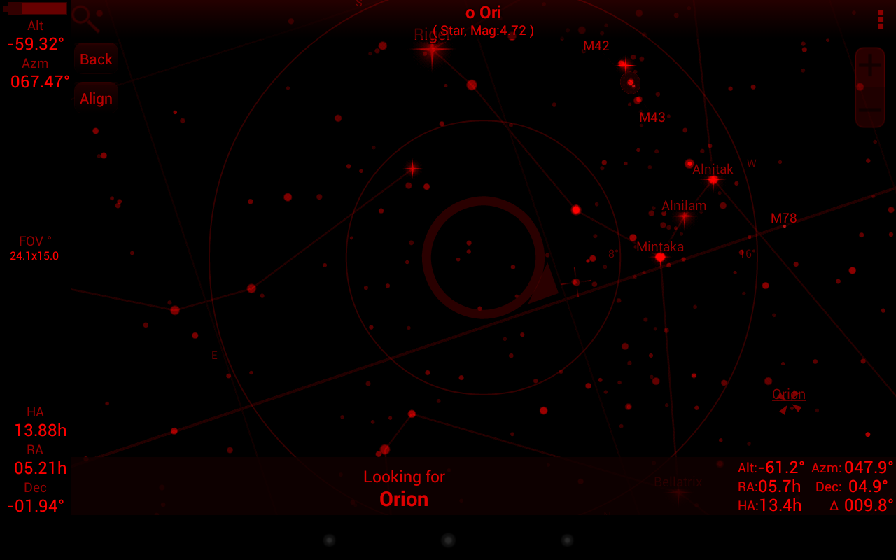

Мой вариант для азимутала. Ставим на андроид софт SkEye | Astronomy, вешаем андроид на трубу и радуемся жизни.

Ось доказ.
Відкалібрував... а він бреше градусів на 60!
