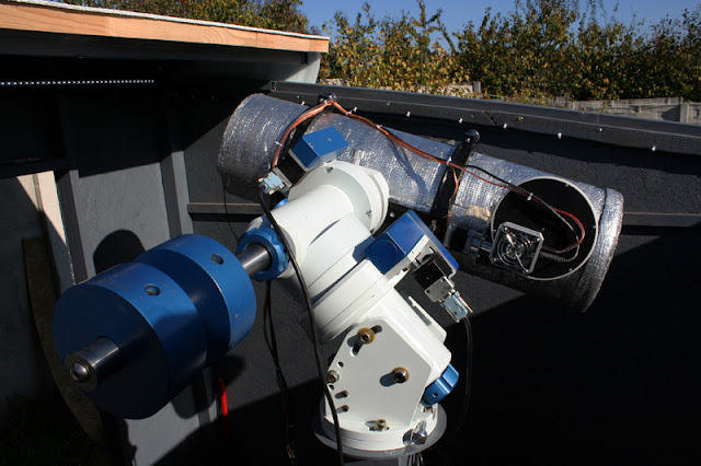

Влага течет ручьем... по ноутбуку(!). А он ведь сам себя подогревает нехило.
Запотела призма внеосевика. В результате основная камера небо видит, внеосевик - нет. Пропала съемочная ночь, которых в этом году и так чрезвычайно мало :(
Не первый раз за это лето. В прошлые годы такого экстрима не наблюдалось.
Надо ставить подогрев на все подряд?

На призму бленду не оденешь. Этот участок обдувается снаружи вентилятором от QHY8L. Казалось бы, должно быть теплее окружающей среды, влага оседать не должна. Тем не менее... :facepalm:
ГЗ и вторичка при этом не потеет. Обдув спасает. Но снаружи телескопа все мокрое. Течет вода по шубе телескопа, по монтировке, по противовесам, по розетке  :hz:... Хоть розетка и защищенная, но мысли противные все равно в голову лезут.

В принципе есть еще одна возможная причина. Призма находится в замкнутом пространстве. С одной стороны камера, с другой вторая камера, с третьей - паракор. Собиралось это все днем, при температуре 35. А вчера ночью опустилось до 10. И 40% влажности при 35 превратилось в 100% при 10. Влаге некуда деваться. Вот она и осела... Туда бы емкость с силикагелем предусмотреть...
Но в глобальном контексте изучаю всевозможные осушители.
Мысль об SMD или нихроме - была первой. Но внутрь сверлить отверстие неохота, скорее снаружи чем-нибудь подогрею.
Шуба, к счастью, к телескопу не приклеена. Снять и высушить не проблема. На телескопе при такой погоде сохнуть будет долго. Кстати, тяжелая от влаги стала - аргумент против такого утепления.
raf, у меня два таких есть, ГЗ и вторичку защищают. Вопрос в глобальной защите всей аппаратуры. Ноут, блоки питания, EQDrive и прочее, и прочее... Для аппаратуры термобокс уже найден. С ноутом, думаю, воспользуюсь пока советом от novik.
