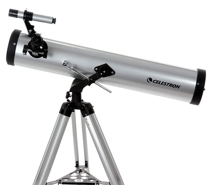

В первую очередь стоит проверить, хватит ли хода фокусера.
Есть вариант одевания окуляра "снаружи",  тогда требования к ходу фокусеру меньше.
Фото конкретного фокусера существенно сузило бы диапазон советов.

Шото мне подсказывает, что речь идёт о "Алькоре" с родным фокусёром.
Re: Установить 1,25" окуляр в 0.965" фокусер
« Відповідь #17 : 03 Грудня 2015, 02:19:16 »
Скорее, ближе к такому:
(конкретно у этого - 1,25")
Но истину знает только автор темы.  :bigidea:
У Алькора что апертура, что ФР другие  :-X
« Останнє редагування: 03 Грудня 2015, 02:23:52 від AndrewP »

Это всё что есть сейчас в продаже из 76/700 и неправильным фокусёром ;)

Огромное спасибо за интерес и желание помочь новичку. Телескоп визуально 1в1 схож с Селестроном что на фото, мой по имени Mambus 76/700, достался за 35 у.е. с Европы, в подарок дочке. Пришел с окуляром 20 мм 0.965". Раньше я наблюдал луну с нивелира Н-3 35х, так вот, телескоп показал идентичную картинку 700/20=35х, только с меньшим углом зрения и меньшей яркостью (не просветленный окуляр).  Завтра с утра изучу микроскопные окуляры и другие Ваши предложения. Еще раз - спасибо. Отпишусь.
