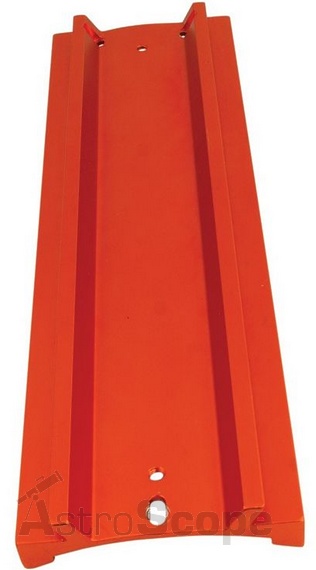

Мне бы, чисто желательно, фото/чертёж профиля планки Sky-Watcher "ласточкин хвост" Losmandy...
Re: Хочу заменить "ласточкин хвост" на более широкий
« Відповідь #4 : 12 Червня 2016, 16:15:59 »
Зачем? Хвост в наличии есть? по его отверстиям ответных насверлить и крепи..
Что тебе даст его чертеж??

измерил наживо, правда хвост установлен на телескопе, некоторые размеры промеряются неуверенно. Диаметр отверстий не знаю, там болты с шайбами уставновленны. Косвенно определил между ними расстояние.
в пдф-ке 3Д модель, можно покрутить-рассмотреть (только в Адобридере, в браузере не покажет). В Архиве модель для солида 2012
« Відповідь #7 : 12 Червня 2016, 17:20:12 »
скорее всего отверстия расположены в углах прямоугольника 80х360мм
« Відповідь #8 : 12 Червня 2016, 19:05:58 »
« Відповідь #9 : 13 Червня 2016, 01:17:09 »
это селестроновский, сам ЛХ по тому же стандарту Лосманди, а остальное не так
