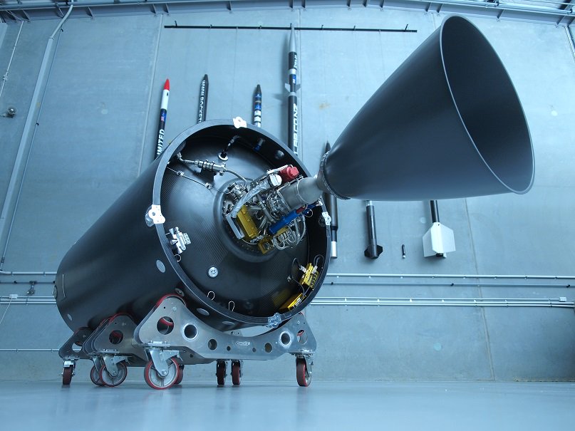

За ним тестовий зразок ракети , яка зараз проходить різні тести .  Якщо все буде добре --- саме цей зразок і полетить  в тестовий  політ
На стіні --- макети  ракет  , які  були створені  компанією

Перша ступінь оснащена 9 двигунами Rutherford , а на другій встановлено один двигун Rutherford , модифікований для роботи в вакуумі , по суті --- змінена тільки форма сопла , щоб зберегти  максимальну уніфікацію  і здешевити виробництво
Корпус і баки ракети зроблені з композитних матеріалів , що дало масу  пустої ракети  біля 1200 кг   при повній масі 10 500 кг

Сама ракета Електрон  має діаметр  1 метр
Установка 9  двигунів на першу ступінь
Двигуни успішно пройшли всі тести  і залишилось тільки перевірити їх у складі  ракети . Найближчим часом буде проведено "static fire test"  і якщо все буде добре , то ракету запустять .
