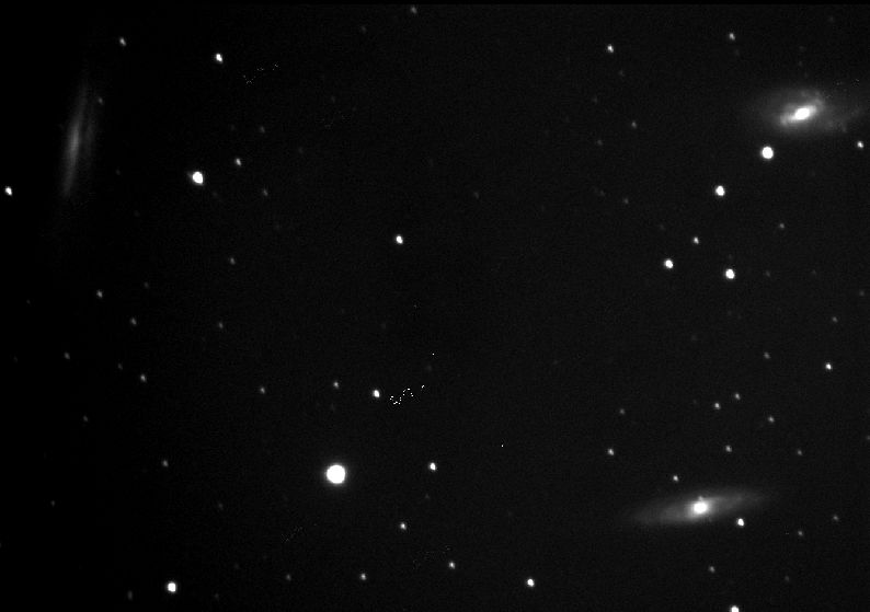

Я не мастак в астрофото, але вдавалося робити такі пробні знімки:

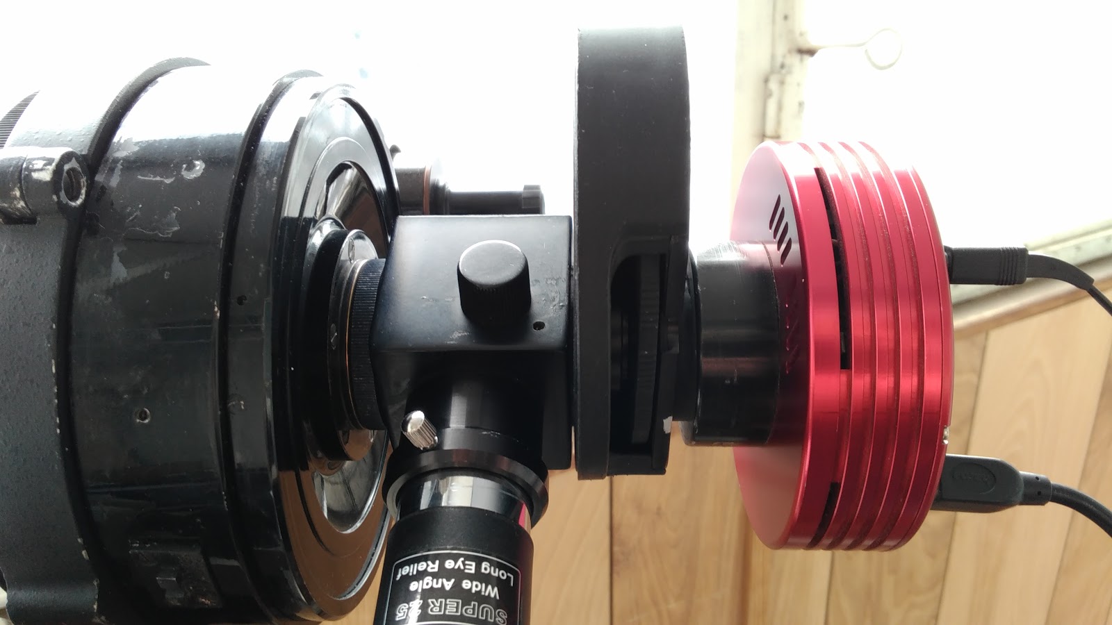

Є стопорне кільце, яке дозволяє збільшити межі фокусування від стандартних. Задній фокальний відрізок можна винести орієнтовно на ~15 см. Це дає можливість використовувати будь-яку зеркалку чи довішувати додаткове облабнання типу як тут:
