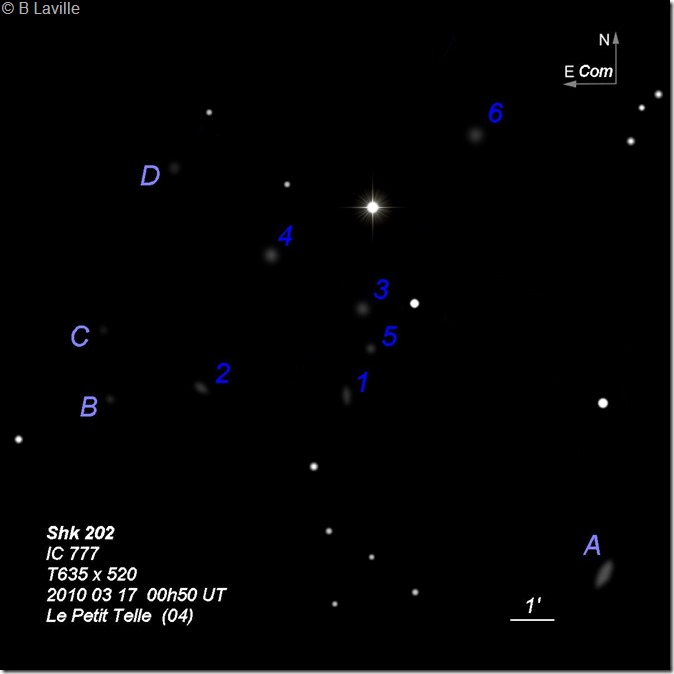

В этом году получилось так, что на одном из выездов на первый взгляд, была очень высокая прозрачность атмосферы. В тот день температура воздуха ночью резко опустилась с +25 днем до +1 к утру. В качестве отправной точки выбрали голову Дракона, находившуюся на высоте около 60грд. Сама фигура из 4-х звезд показалась еще при светлом небе. Чуть позже мой глаз уже показывал двойственность Ню Дракона. Также еще в сумерках увидел звезду 5.8 в центре трапеции. Потом мы решили попробовать определить проницание следующим способом: - я называю звезду на своём рисунке, сделанном там же, а мой товарищ(у него проблемы с глазами и он ходит в очках) по стелллариуму из своего телефона говорит ее блеск. И вот что получилось. Звезду 5.8 видели оба, звезду 6.1 около Дзеты- я легко, он с трудом. Звезду 6.6 около 5.8 в центре- я боковым, он- на уровне глюка. Звезды 6.2 и 6.3 – я легко,он с трудом. Но мне также удалось с трудом, но неоднократно отыскать 2 звезды 7.0 и 7.2. Причем я их не только видел, но и точно сказал ему, где и под каким углом они находятся относительно 4-х основных звезд Головы Дракона. Вероятность именно так всё что показалось тут равна нулю. См. рис во вложении
Выездом ранее, в том же месте наблюдая тесную группу галактик к Волосах Вероники случайно обнаружил, что эта область входит в состав скопления галактик из каталога  Shakhbazian 202. Наблюдавший ее Bertrand Laville не поленился и произвел визуальную фотометрию. И вот что получилось.
IC777: В ночь 05.05.18 в мой 254мм на небе c 7.0m при высоте объекта около 60грд. для 170Х маленькая, удлиненной формы с равномерной яркостью. Видна уверенно.
Bertrand Laville:
A:  IC 777, m13.6V, un peu à l’écart du groupe. Galaxie large (en comparaison des membres de Shk 202), a/b ~ 2, en forme de mandorle et non pas d’ellipse. Pas de gradient perçu, tout le halo est L4 – L5. D ~ 40” x 20”, m estimée 14v.
PGC39737: В ночь 05.05.18 в мой 254мм на небе c 7.0m при высоте объекта около 60грд. с 170Х очень маленькая и слабая, с видимыми угловыми размерами примерно 0.3' х 0.2' .  Видна уверенно.
Bertrand Laville:
1:  Shk 202-1, m14.6V, PGC 39737, m15.61B. Facile, allongée, a/b ~ 1.5, AP ~ +/-0°, D ~ 20” x 15”? gradient perçu!
PGC39774: В ночь 05.05.18 в мой 254мм на небе c 7.0m при высоте объекта около 60грд. на 170Х очень маленькая и слабая. Отыскалась раньше, чем PGC39737. Видна уверенно.
Bertrand Laville:
2:  Shk 202-2, m14.9V, PGC 39774, m 15.98B. Très facile en connaissant son emplacement, apparait à la première seconde, VI1, a/b ~ 1.5, D ~ 20” x 15”, un tout petit peu moins lumineux que Shk 202-1.
PGC39736: В ночь 05.05.18 в мой 254мм на небе c 7.0m при высоте объекта около 60грд. установив 170Х очень маленькая и слабая, к E от звезды 11.0m. Видна уверенно.
Bertrand Laville:
3:  Shk 202-3, m14.6V, PGC 39736, m15.58B. Facile, immédiatement perçue dans le champ, VI1, ronde, compacte, avec gradient. D ~ 15”.
PGC1835934: В ночь 05.05.18 в мой 254мм на небе c 7.0m при высоте объекта около 60грд. поставив 170Х, очень мелкая и очень слабая. Видна плохо.
Bertrand Laville:
4:  Shk 202-4, m15.1V, même description que Shk 202-3.
 PGC 1834806: В ночь 05.05.18 в мой 254мм на небе c 7.0m при высоте объекта около 60грд. в 170Х, на уровне глюка или не видна. Засчитывать не стал.
Как видно из приведенных примеров, я в основном уверенно наблюдал те галактики, визуальная звездная величина которых в районе 14.5m. Если она находится в районе 15.0, то объект уже почти не виден. В случаях же приближения к 15.5m, вероятность на успех стремится к нулю. У Бертрана было описание еще трех галактик из того же района, но там я не видел никак вообще ничего, что неудивительно, т.к. их блеск слабее 16.0.  Да и мой 254мм не сравнится по апертуре с его 635мм.
Это его описание для меня особенно ценно тем, что можно вот так неожиданно сравнить свои результаты с тем, кто наблюдает в большие телескопы. Ведь в отличии от каталога NGC, визуально галактики в PGC никто не оценивает и такие сравнения мне очень важны.
