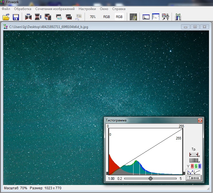

ДСС сложил так,
И почему, зачем, оно потом так позеленело?

ДСС сложил так,
Наверное потому что при фотографировании Баланс Белого был как в солнечный день, ну и у многих после ДСС все зеленое. ББ правлю в ДСС (совмещение РГБ пиковс визуальной оценкой срости изображения) ну и постобработка в ЛайтРум, там показан скриншет до этих манипуляций.

ДСС сложил так,
Да нет. До этого так, а потом? В общем, не стоит баланс править в ДСС. Сложить получится, а далее  уйти с этой проги.

ДСС сложил так,
Очень странно но сейчас посмотрел с планшета, так действительно оно зеленое. А на ПВА матрице монитора - синее. Вобщем я ББ в Лайтруме сдвигаю в синюю часть, мне лично не нравится белый фон, поэтому нарочно делаю его синим. А зеленое оно из за разных настроек конечного устройства отображения - монитора компа или планшета.
Но планшет настроен на смещение в красную сторону, так для зрения лучше. Посмотрите настройки вашего монитора может тоже сддвиг в красный спектр.
У меня этих мониторов, как гуталину, на все случаи жизни :gigi:
А если серьезно, то при балансе первичен не монитор, а гистограмма. Тогда всем угодить можно, в т.ч. и с нормальными мониторами.
Хотя, легкий худежественный сдвиг я например допускаю имхо. Но легкий ;)

Вообще, если поколдовать, из этого тоже можно что-то вытянуть. Но это баловство конечно.
А можете рассказать как вы колдовали ??? ???  ??? ??? ???
  • Повідомлень: 8808
  • Подяк: 3919
Re: Млечный Путь на азимутальной монтировке
« Відповідь #19 : 31 Липня 2019, 21:41:40 »
Колдовать с балансом лучше сразу после ДСС, но не в нем.
