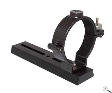

Да, по креплению фотоаппарата на неё никто не подскажет?
Focal 15-60x60, Tasco 12x25/2, Optus 76-700 в процессе докомплектации.
Re: Прошу опознать монти, и указать путь
« Відповідь #17 : 02 Квітня 2020, 15:13:18 »
там потрібен гвинт з рідьбою 3/8
на кільцях кріплення в телескопів такі зазвичай такі є, і уже з гвинтом для кріплення фотоапарата
