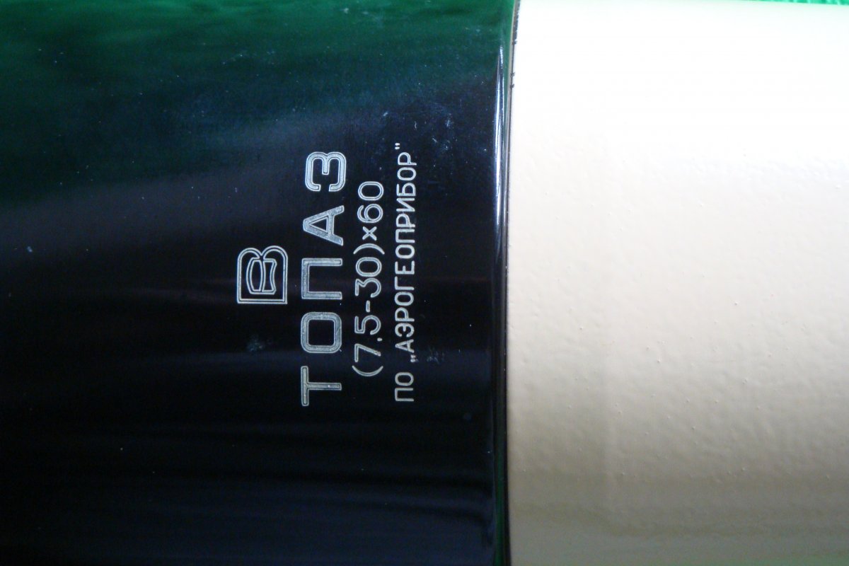

Напишу сам отзыв после покупки. Труба Топаз 7,5-30х60 неудачная. Самый большой негатив это урезанная апертура: на 30крат реально работает 45мм, на 7,5 крат используется апертура всего 22мм! Я так думаю неправильно спроектирована зум-оборачивающая система. На максимальном зуме очень резко появляется хроматизм. Ну тоесть почти во всем диапазоне зумирования хроматизма не заметно, но на последних милиметрах он прям врывается фиолетовым. Я бы ограничил зум на 25х или даже 20х было бы без претензий, а так видно что маркетинговый перебор. При всем этом у трубы хорошая резкость по центру.
Корпус видимо конверсия из бронебойного снаряда :) Тяжелый и надежный. Пока не смог разобрать, так как все стопорные штифты залиты краской вровень с корпусом, как их расковырять и выкрутить целыми из-под слоев краски пока ищу способы :)
