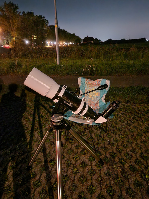

Наконецто завершил сборку обзорной глядели о которой мечтал. 120 мм апертура рефрактор скайвотчер, призма прямого изображения, увеличение 30 крат, окулярное поле 100 градусов и всё это на очень плавной азимутальной монтировка AZ4 от скайвотчер. Получилась очень сбалансированная и удобная в использовании подзорная труба со стоградусным окуляром. Очень классно с ней гулять по небу и наземке. Единственный недостаток это фокусер крейфорда не выдерживает веса призмы с окуляром и фокус часто плывёт при поднятой трубе. Пока решаю стопорным винтом, не знаю как можно отрегулировать.

Зер гут. Какое фокусное расстояние обьектива?
Alex90900
  • Повідомлень: 443
  • Подяк: 139
Re: Супер сетап для обзора неба
« Відповідь #2 : 04 Жовтня 2023, 00:21:49 »
Фокусное 600 мм. Короткий рефрактор ф5

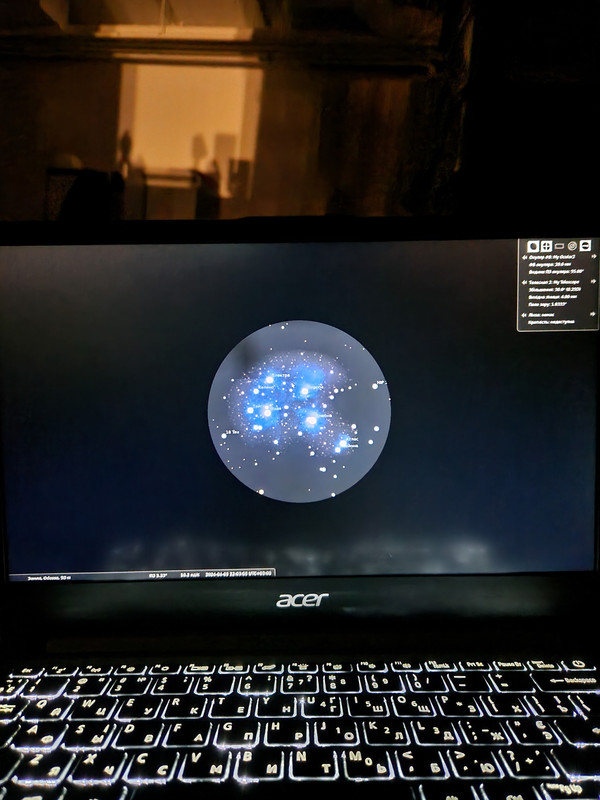

Нашёл один объект, который смотрится в таком телескопе с таким окуляром и призмой лучше всего. Это Плеяды! Ни 10 доб ни бинокль такого впечатления не оставят. В доб не хватает поля зрения для отображения полностью всего скопления на фоне тёмного окружающего неба. Как в бинокль когда смотришь на контрасте они сияют. Но в бинокль 10х50 не хватает увеличения и разрешения. Ближе всего наверное будет астробино 20х80 с полем 3.7 град. Но у меня увеличение и проницание разрешение в полтора раза выше, а поле почти такое же 3.3 град и зрачок такой же 4 мм. Жаль что пока на тёмном небе не удалось посмотреть, но уже стало понятно как красиво там оно будет видно так как влазят в окуляр Плеяды с хорошим запасом.

З таким окуляром Плеяди влізуть і в 8" апертури... А от що варто подивитись - весь комплекс Вуалі, якраз має влізти, якщо фільтр є

В тому то і справа, що не влізуть. Плеяди мають розмір 1.83°, а поле зору з 20 мм окуляром та 1200 мм фокусним буде 1.66°. З 1000 мм поле буде 2°. А треба щоб було як мінімум на третину більше, щоб побачити скупчення на фоні темного оточення. Якщо дивитися без оточення впритул то втрачається магічна яскравість Плеяд чим вони так захоплюють на темному небі. З моїми 3.3° поле більше плеяд майже в 2 рази!!! І дуже гарно вирізняє скупчення на фоні неба як з бінокля.
Фільтри тільки 1.25, треба купити 2 дюйми. Не знаю що краще, ухц чи о3? О3 краще працює а ухц більш універсальний. Напевно візьму спочатку о3. Я вуаль спостерігав з 24 мм окуляром 68° поле. Реальне поле було 2.72 і вуаль вся не влазила. Але дивився в Греції на висоті 1400 м і в сірій зоні з супер прозорим та сухим небом. Було неперевершено, але щука та мітла всеж по одинці були набагато краще видно в 10 доб
Тільки Плеяди то мають розмір не більше як 1,5°, всі більш-менш яскраві зірки влазять в коло 1,3°... інакше б ніяк і не виходило двократного запасу! ;)
Тому тих 1,66° якраз достатньо щоб мати третину запасу, а на фокусі 1000 мм з 2° поля зору вже ідеально виглядають...

Навіщо намагатися переконати мене в тому що я бачив не то що бачив, якщо ві самі не бачили?  :bigidea: Подивіться розмір плеяд по перше, по друге повійний розмір 1.83х2=3.66 а в мене 3.33, це майже двократний як я і написав. І найголовніше що я писав про необхідність великого поля для того щоб плеяди були на фоні темного неба, причому далеко за головний ковш, бо якраве сяйво з маленьких зірок ще більше ніж базові 10 зірок, тоді плеяди розкриваються в усій красі, як в дитинстві у бабусі на селі я дивився на незвичне маленьке сузір'я з під якого йшло дивне сяйво  :jupiter:
Не раз дивився з різним полем зору...
Перш ніж писати перевірив розміри щоб нісенітниць не вийшло. ;)
Базові 10 зірок мають розмір 1°х40' !
Тому й написав що дрібні зірки в коло 1,3° вписуються!
А звідки Ви їх роздули до фантастичних 1.83°? А то тільки у Вас вони такі великі...

Зробив два фото одне показує Плеяди в мій телескоп з соткою окуляром. Інше показує поле зору 1.83. Такий розмір Плеяд написано в вікі. Сподіваюсь на фото ви зможете зрозуміти чому плеяди розміром 1.83 та чому потрібно якнайбільше поле для спостереження на контрасті.
