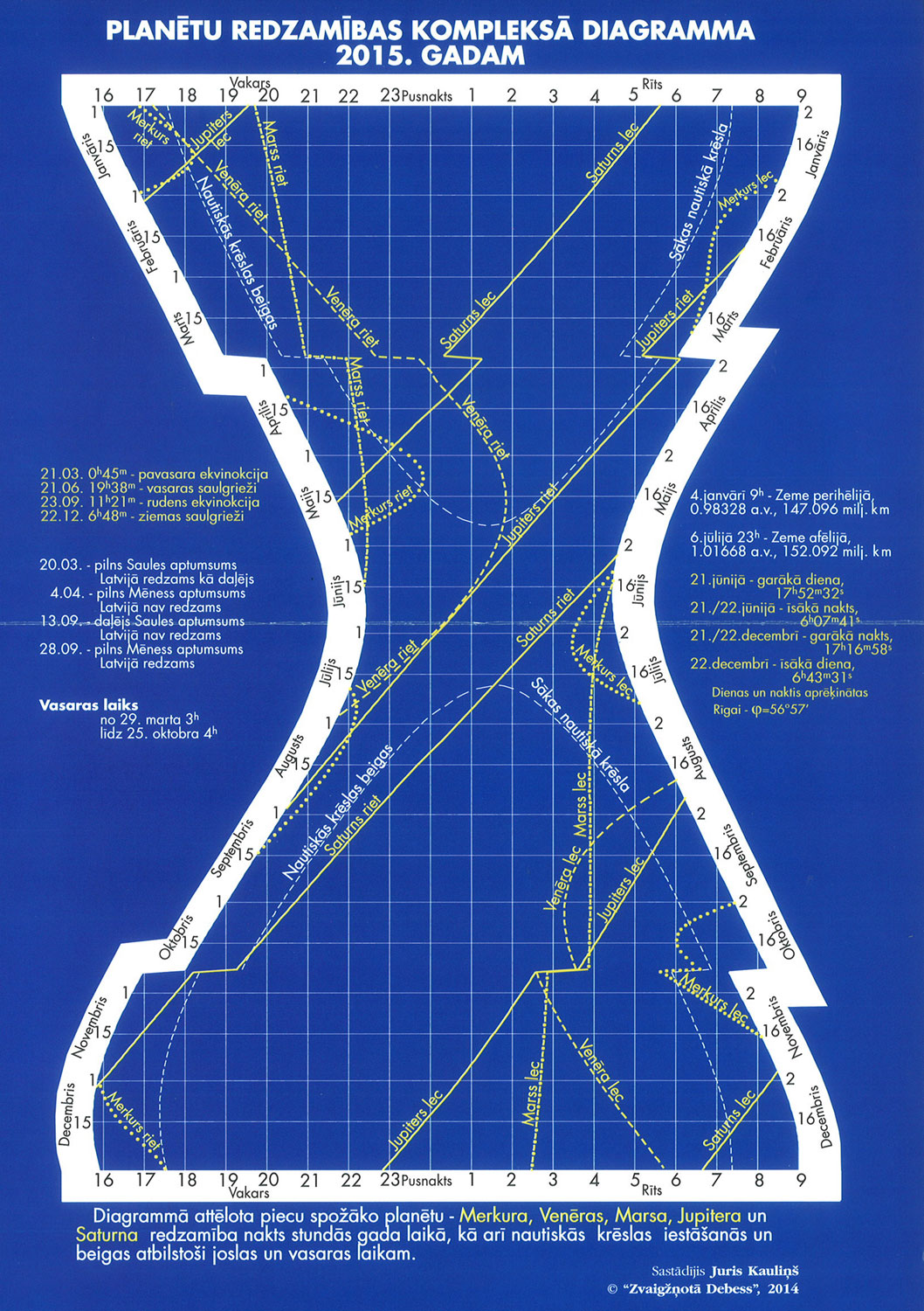

Извиняюсь за откровенность, но более неудачной карты планет еще не видел. Вроде бы и все есть, но никакой наглядности. Ведь это же карта - напоминалка, для быстрой оценки ситуации. На таком размере листа в удачных вариантах взаимное расположение планет на год вперед отлично умещается. Модуль явно требует глобальной переработки.

Как - это решать автору. Любой вариант будет лучше того, что сейчас. Не хочу ни один из вариантов навязывать, примеры можно, например, найти в ветке про астро-календарь 2015. Есть куча прог на мобильники, планшеты и PC, тоже можно подсмотреть. Глобально: на карте более 50% площади занято разными дублирующими друг друга шкалами, подписями и другой малополезной информацией. Ориентироваться в ней сложно. Нужно вникать, читать, сопоставлять... И что взамен? Может, повышенная точность? Удобство? Красота? Никак нет. Грубо, неточно, неудобно и некрасиво. Да еще и охват по времени всего месяц.

Мнения всегда исключительно субъективны. Если кому-то нравится "AS IS"- возражать ни в коем случае  не буду. В последнем примере вообще без стимулятора разобраться сложно. По крайней мере мне.
Например, вот тут намного нагляднее:
Эта картинка хороша для книги, для астрономического календаря, для статьи...
А мы ведём речь именно о графиках для программы.

« Відповідь #517 : 24 Січня 2015, 21:48:39 »
В отличие от Ч/Б печати, интерактивный просмотр на экране имеет намного больше возможностей. Если бы подобная картинка появилась в 80-х годах прошлого века - это было бы понятно. Ограничения цветности, малая видеопамять, отсутствие графических библиотек, мало опыта итд...
График "для книги" - просто первый попавшийся под руку, и был нарисован программой, хоть и для книги. Разрешающей способности моей мобилки вполне достаточно, чтобы без труда его рассмотреть.
http://www.lu.lv/fileadmin/user_upload/lu_portal/zvd/2014/ziema/ziema-diagramma.jpg
http://images.astronet.ru/pubd/2014/12/04/0001327190/p2014.gif
http://www.cosmicriver.net/uploads/5/3/0/7/5307578/5275468_orig.jpg
http://rtulip.net/yahoo_site_admin/assets/images/Planetary_Positions_2015.34014319_std.png
« Останнє редагування: 25 Січня 2015, 02:14:23 від M_M »

Лично я не вижу великого смысла в том, чтобы программа создавала графики видимости всех больших планет на весь год и в одном рисунке, ибо получается нагромождение, которое уместно для обзорных статей на тему движений Солнца, Луны и планет у NNNN году.
Зачем мне график наблюдения планет сроком на год и в одной картинке? Никак не пойму пользы такой подачи информации для организации наблюдений на конкретную дату (даты)  :hz:

« Відповідь #519 : 25 Січня 2015, 02:52:25 »
Обзорные диаграммы нужны в основном для долгосрочного планирования отпусков, выездов на шашлык, и прочих астрономических мероприятий. И такую диаграмму полезно распечатать, повесить над столом.  А для конкретного дня и даже недели проще посмотреть в планетарии, это другая задача.
