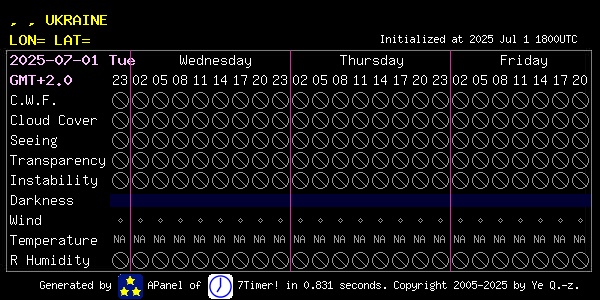

Сервис ClearDarkSky, который позволяет узнавать (предсказывать) погоду для астрономических целей, а именно облачность и прозрачность неба.
Выбор областей и городов Украины
http://www.7timer.info/index.php?product=astro&lon=36.251708984375&lat=49.98474494045689&lang=en&tzshift=0
Пример для Харькова
cтарый
C.W.F. - показывает тенденцию облачности.
Cloud Cover - сам показатель облачности.
Seeing - спокойствие атмосферы.
Transparency - прозрачность атмосферы.
Lifted Index - какой-то индекс на базе слоев атмосферы, давления и температуры в них.
Darkness - показывается темноту на период времени.
Wind - направление ветра.
Temperature - температура.
Relative Humidity - относительная влажность.
новый
- Octet-gram of cloud cover, blue is for clear while white is for cloud. e.g. the "cake" on the left is 0% cloud while the one on the right is 100% cloud ("пирог" на левом составляет 0% облака в то время как тот, что справа на 100% облако).
- Astronomical seeing. From left to right: <0.5", 0.5"-0.75", 0.75"-1", 1"-1.25", 1.25"-1.5", 1.5"-2", 2"-2.5", >2.5". In short, the smaller/bluer, the better the seeing condition is (чем меньше / голубее, тем лучше астрономическая видимость).
- Atmospheric transparency. From left to right: <0.3, 0.3-0.4, 0.4-0.5, 0.5-0.6, 0.6-0.7, 0.7-0.85, 0.85-1, >1 (unit: mag per air mass). In short, the fewer bars/bluer, the better the transparency is (чем меньше полосок и голубее, тем лучше атмосферная прозрачность).
- Chances of rain/snow (шансы на дождь / снег.)
- Atmospheric instability. From left to right: lifted index between 0 to -3, -3 to -5, and below -5 (атмосферная нестабильность).
- Humid weather warning. From left to right: relative humidity between 80%-90%, 90%-95%, and over 95% (слева направо: относительная влажность в пределах 80% -90%, 90% -95%, и более 95%).
- Windy weather warning. From left to right: sustained wind speed between 8.0-10.8m/s (fresh), 10.8-17.2m/s (strong), and over 17.2m/s (gale or above) (Слева направо: постоянная скорость ветра между 8,0-10.8m / с (легкий), 10.8-17.2m / с (сильный), и более 17.2m / сек (шторм или выше).

Обалденная вещь, осталось только полностью разобратся с интерфейсом и проверить точность предсказаний.. так что пишите у кого совпадает а у кого - нет.

Имхо, все подобные сервисы, не очень точны, не точнее любого другого прогноза. Информации о погодно-атмосферных условиях дается больше, но и вероятность ошибки тоже больше. Лучше, все-таки, с оглядкой на несколько разных прогнозов изучать вот это: http://weather.unisys.com/gfs/init/gfs_4panel_init_eur.html + любую анимацию движения облаков, и делать собственые выводы о том, какая будет погода и атмосфера. В крупных городах на качество атмосферы влияет огромное количество факторов, которое невозможно учесть в таком мега-прогнозе.

Серега, CWF -  по ходу это плотность облаков  :hz:
не ,вот:
Generally speaking, the cloud work function is the vertical integral of the buoyancy term; it is a
function of the cloud base vertical motion. Cloud work function can be roughly treated as the
indicator that how much energies are there for cloud production to consume, the cloud here generally
refers to cumulus since they are much more often produced by convection than other clouds.
Что в примерном переводе означает:
Вообще говоря, функция работы облака - вертикальный интеграл термина плавучести; это - a
функция облака базирует вертикальное движение. Функцию работы облака можно примерно рассматривать как
индикатор это, насколько энергии там для производства облака, чтобы потреблять, облако здесь вообще
обращается к куче, так как они намного чаще произведены конвекцией чем другие облака.

классный сервис! по моей статитстике редко ошибается по количеству облачности. Прозрачность, влажность и нестабильность в атмосфере также предсказываются хорошо. По сингу, кажется, есть погрешности, но объективно мне трудно отметить это.
Я использую этот сервис в связке с погодными информерами http://www.gismeteo.ua/, http://www.meteoprog.ua/ru/, и еще http://rp5.ua. Суммарно все 4 сайта дают реальную картину на предстоящие 12 часов, примерную на сутки и изменчивую на более длительный срок.
Кстати говоря, там в лучшую сторону поменялся интерфейс, неплохо бы, если есть возможность, обновить ссылку.
