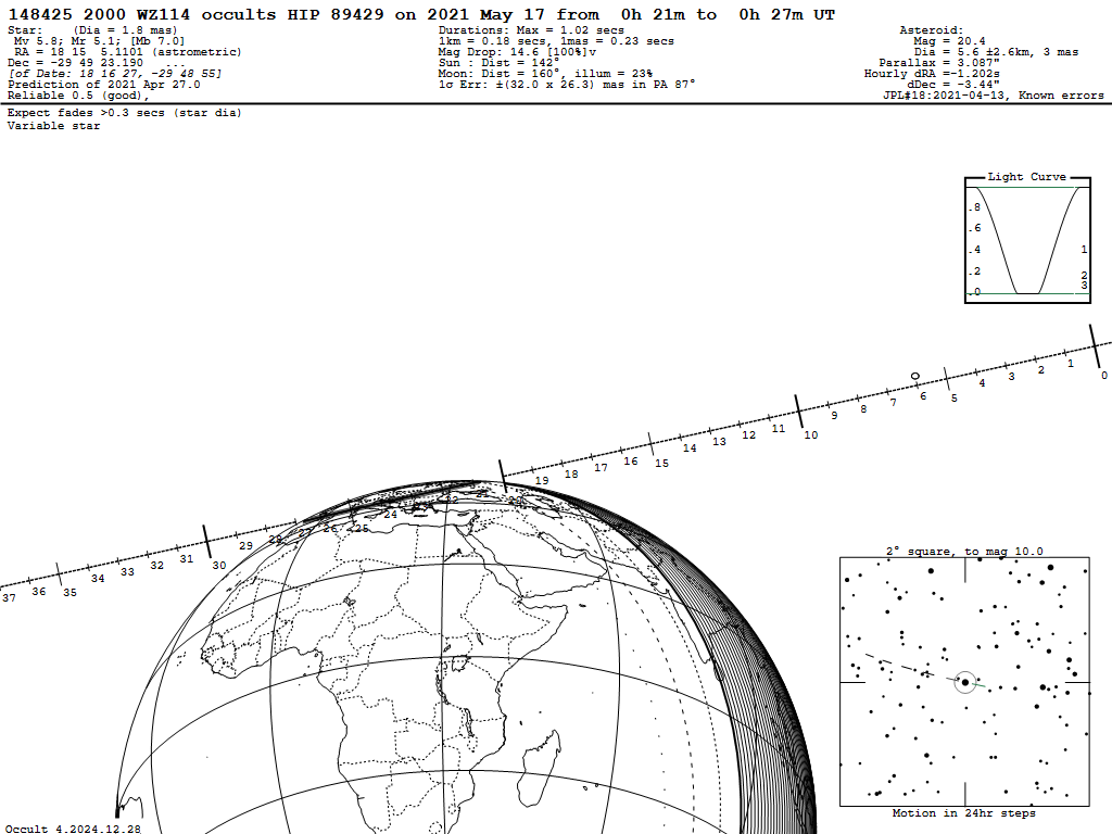

в понеділок 17 травня в 03 21  буде покриття астероідом (148425) 2000 WZ114  яскравої зорі HIP 89429 5.8 m
максимальна тривалість покриття до 1.1 сек
SWN
  • Повідомлень: 1179
  • Подяк: 1417
  • Н.Водолага
Re: Покриття зір астероїдами
« Відповідь #315 : 22 Квітня 2021, 11:54:55 »
Интересные покрытия, но уж больно астероиды маловаты. И, вероятно, орбиты их известны плюс/минус полсапога разница!  :)
Будем пытаться наблюдать.  :starrynight:
Правда, апрельское покрытие для Харьковской области на светлеющем утреннем небе не очень удобное...  :(
SW2001 - CG5, БПЦ20х60
  • Повідомлень: 8757
  • Подяк: 7943
« Відповідь #316 : 22 Квітня 2021, 12:16:47 »
зараз програми чогось стали давати все слабші зорі для покриттів, восновному 12-14 величина зорі 9- 11 вел. попадаються рідко, а яскравіші то взагалі
