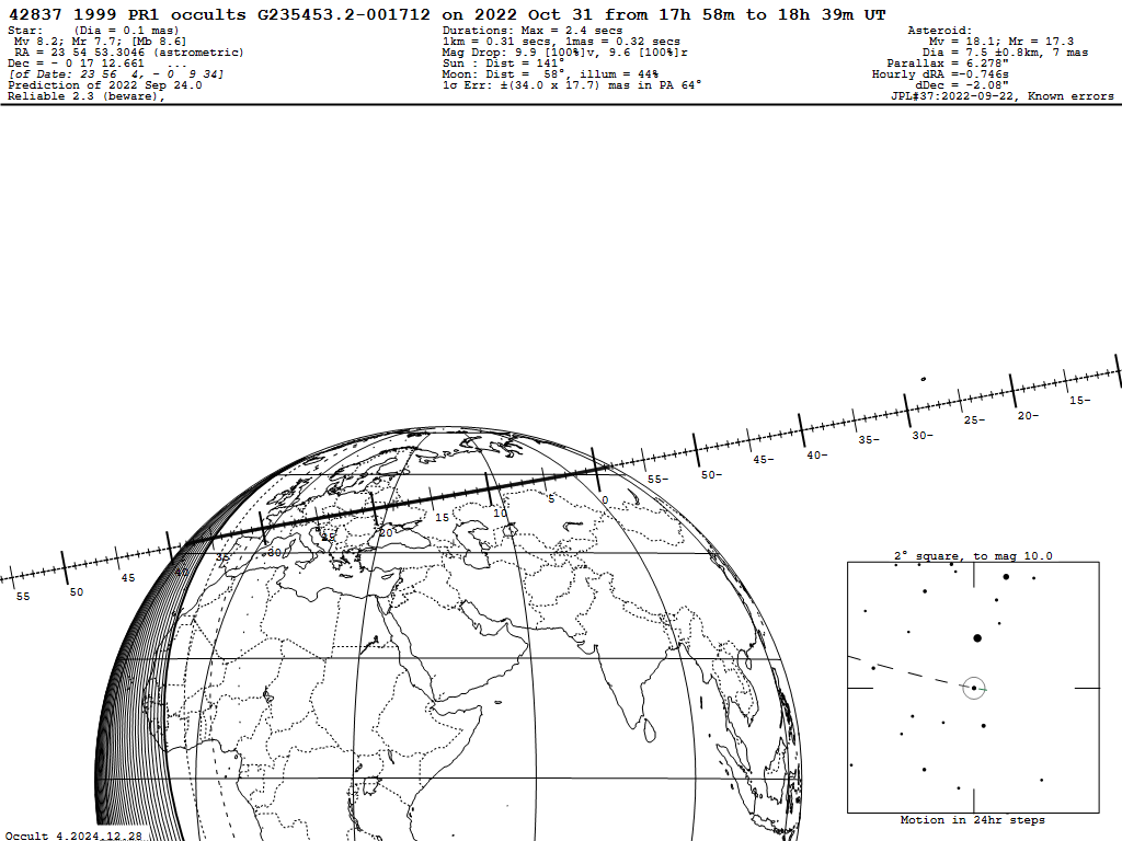

В пятницю 31 жовтня о 20-18 по Києву відбудеться покриття яскравої зорі G235453.2-001712 8.2 величини астероїдом головного поясу (42837) 1999 PR1
Тривалість покриття 2.5 сек.
Полоса покриття пройде по лінії Львів-Кременець - Малин - Остер - Батурин
https://cloud.occultwatcher.net/event/668-42837-338364-647990-U137728#

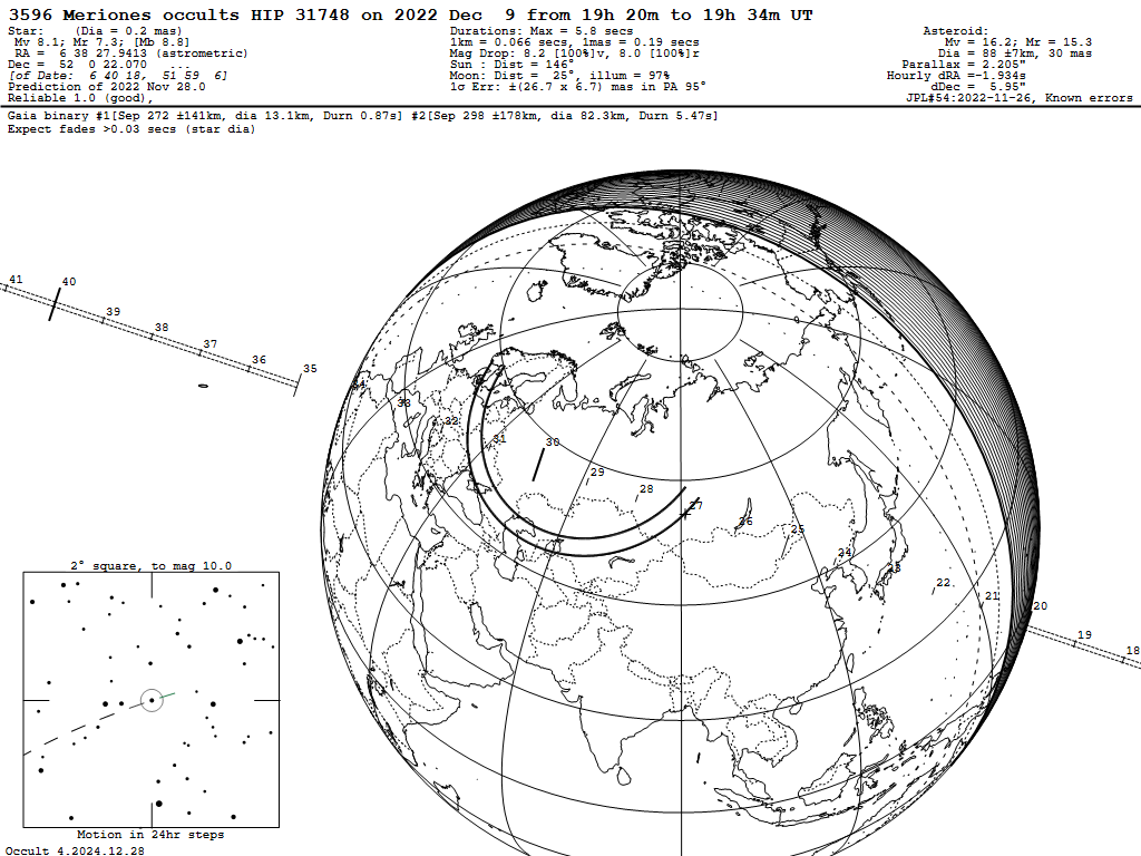

В пятницю 9 грудня о 21 31 по Києву  відбудеться покриття яскравої зорі НІР 31748 8.1 зоряної величини астероїдом головного поясу (3596) Meriones 16.1 m
Ширина полоси покриття 88 км. Покриття пройде по лінії Чернігів -Коростень-Звягель-Тернопіль-Стрий-Ужгород
Тривалість покриття 5.8 сек.
https://cloud.occultwatcher.net/event/707-3596-94319-651266-H31748#

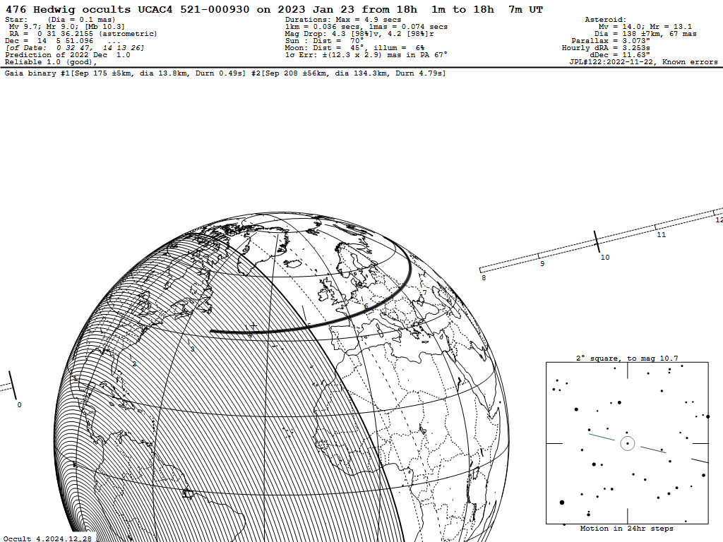

В Понеділок 23 січня о 20:06 тК відбудеться покриття яскравої зорі 9.7m астероїдом головного поясу (476) Hedwig діаметром 140 km
тривалість покриття 4.9 сек.
ширина полоси покриття 162 км
https://cloud.occultwatcher.net/event/752-476-7724-648894-T01153-1/790523

Наблюдал вчера покрытие звезды TYC 0609-01153-1 астероидом 476 Хедвиг.
Условия для наблюдений оказались посредственными. При высоте около 29 градусов над горизонтом звезда с блеском 9,7m должна быть хорошо видимой с апертурой 200 мм, но внесли свои коррективы жители поселка, которые топят свои печи всякой ерундой и существенно задымили горизонт!  :( Да и ветер был заметный.
Звезда была видна уверенно, хотя и в виде "ёжика".
Каких либо технических средств фиксации покрытия применить у меня возможности не имелось, потому наблюдения вел просто глазом.
Звезда исчезла примерно на 2 секунды около 20:07 по киевскому времени.
Телескоп SW2001. Окуляр использовал 9 мм.
SW2001 - CG5, БПЦ20х60

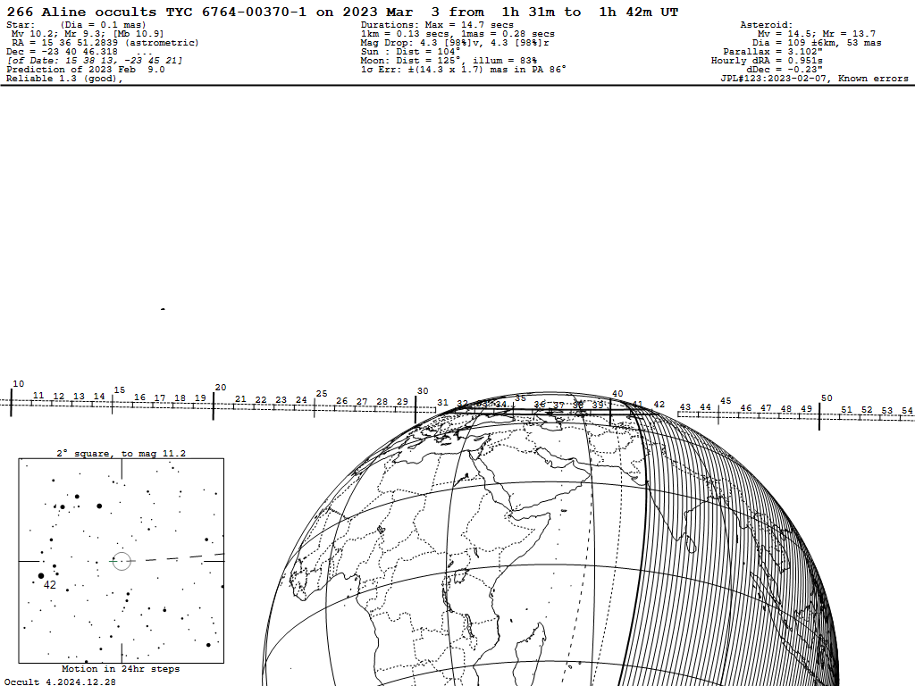

В Пятницю 3 березня  о 03 33 тК відбудеться покриття яскравої зорі 10.2m астероїдом головного поясу (266) Aline діаметром 110 km
тривалість покриття 14.7 сек.
ширина полоси покриття 300 км
https://cloud.occultwatcher.net/event/791-266-221063-646507-T00370-1/830864
