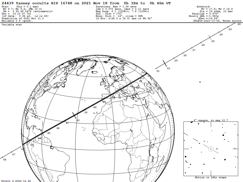

В четвер 18 листопада о 2-33 по Києву астероїд (24439) Yanney покриє яскраву зорю HIP 16748 9.7 зоряної величини. Тривалість покриття 1.1 сек.
https://www.occultwatcher.net/occ/OccultMap.ashx?id=321-24439-51057-648895-H16748
Можливо є детальніша карта? Цікаво, чи Львів попадає в полосу покриття.
Re: Покриття зір астероїдами
« Відповідь #354 : 17 Листопада 2021, 17:01:14 »
